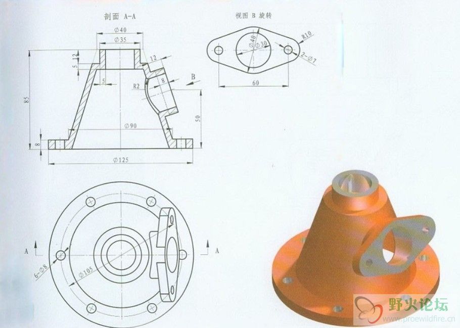

新手不知道怎么画

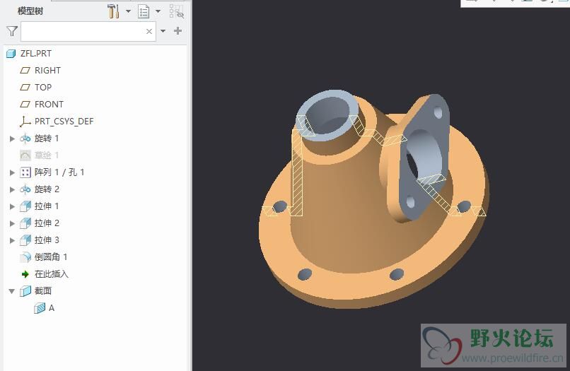

这个很简单的,用最基础的旋转和拉伸命令即可搞定
zfl.prt.rar
102.53 KB, 下载次数: 3

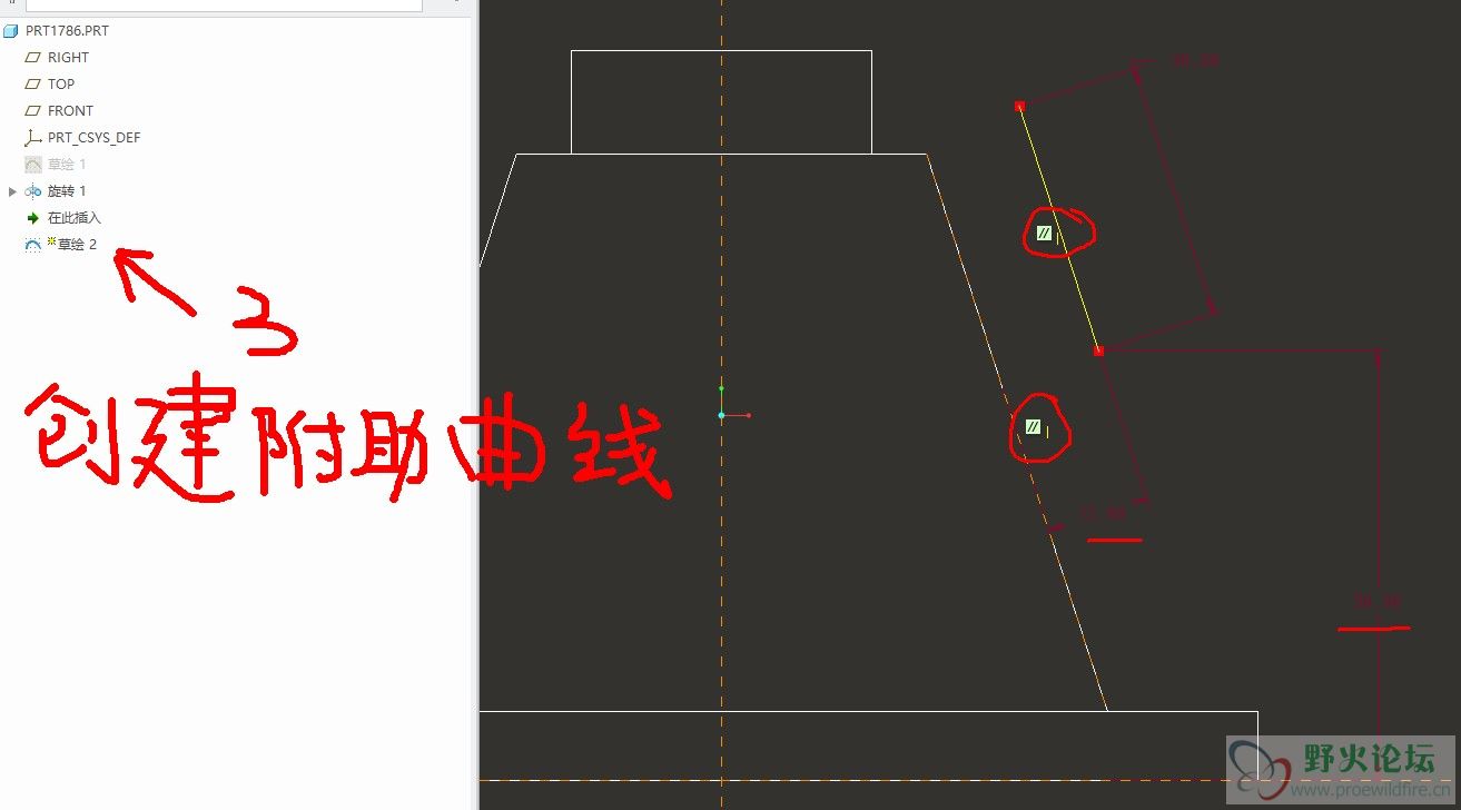

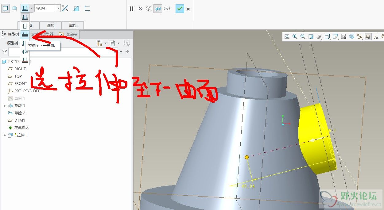

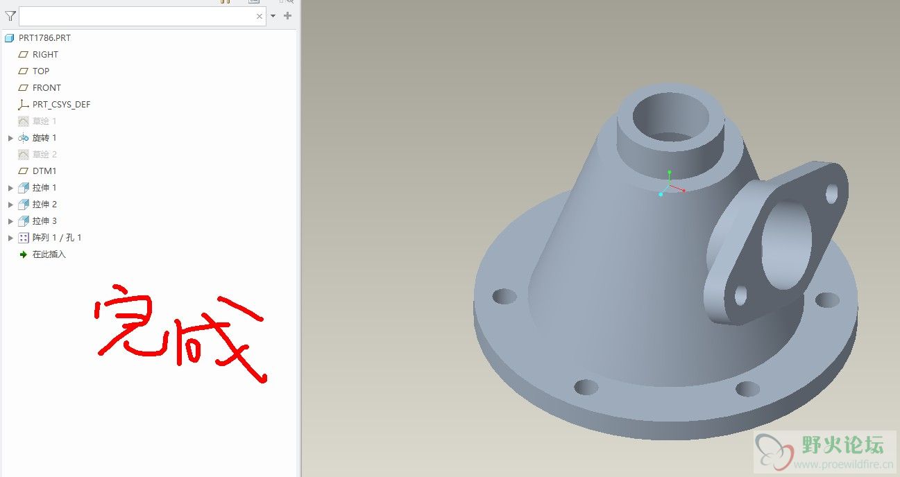

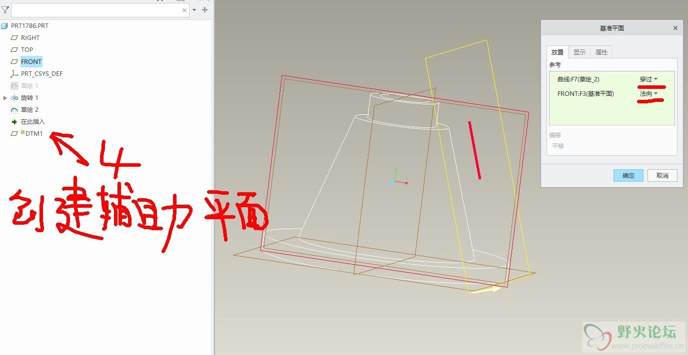

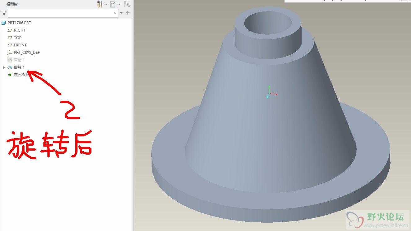

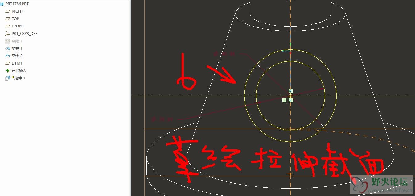

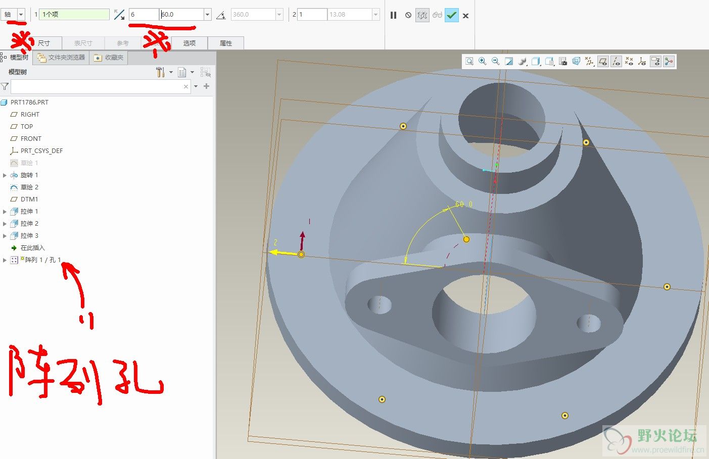

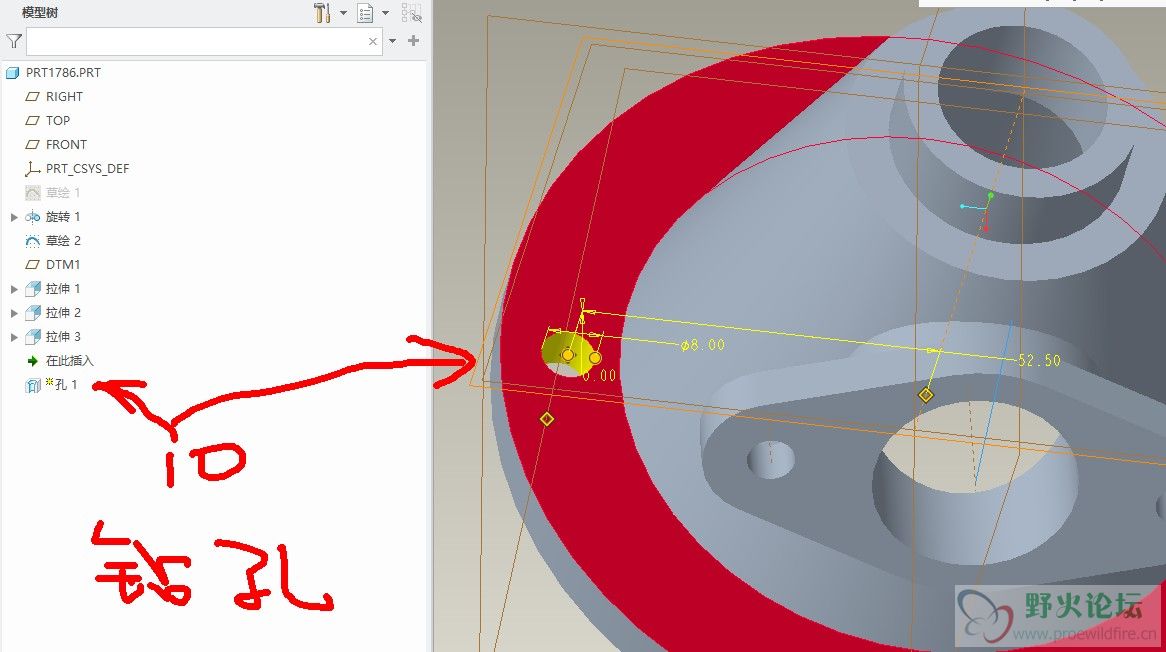

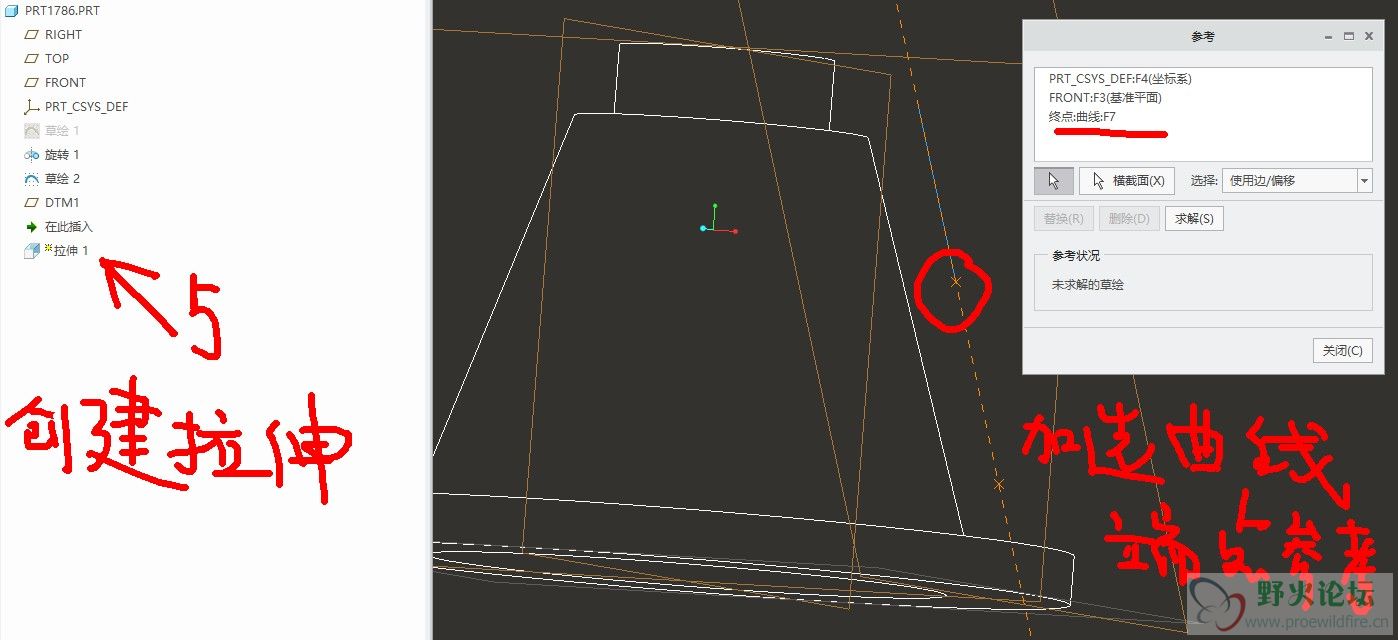

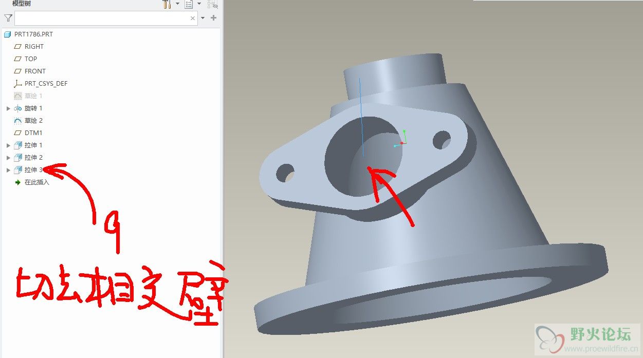

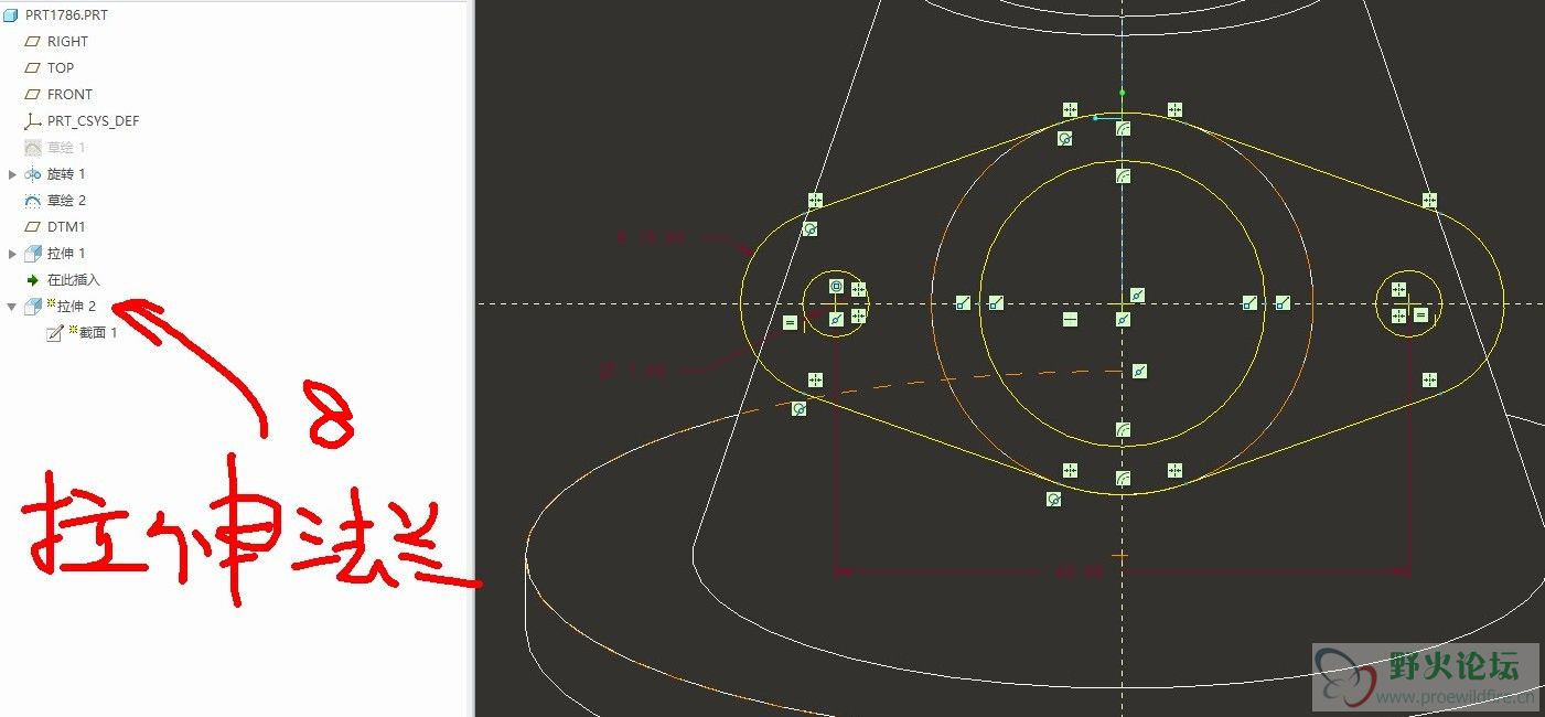

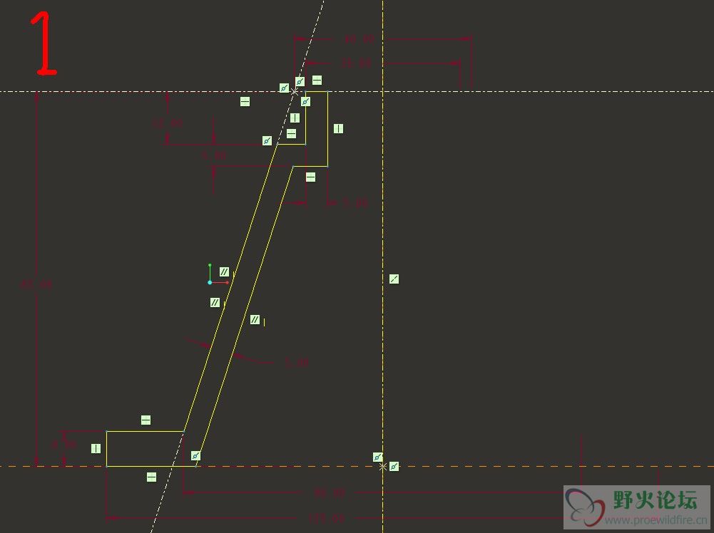

1,先分析零件的组成。
从图中看,该零件由一个锥形回转体(环+锥管+环+直管)与一个有角度的直回转体相交,直回转体一端有固定法兰,锥形回转体大环上有孔。
2,开始建模。
a,构建锥形回转体。从图中剖面A-A中获得尺寸,用旋转将实体做出。
b,构建直回转体的做图平面辅助曲线,再做绘图平面。
c,做直回转体。
d,做法兰耳,并切通相交处。
e,钻大法兰盘6孔。
3,转2D图。
0912.prt.rar
84.88 KB, 下载次数: 3

开始不知道怎么创建辅助曲线,辅助平面,谢大神指点
