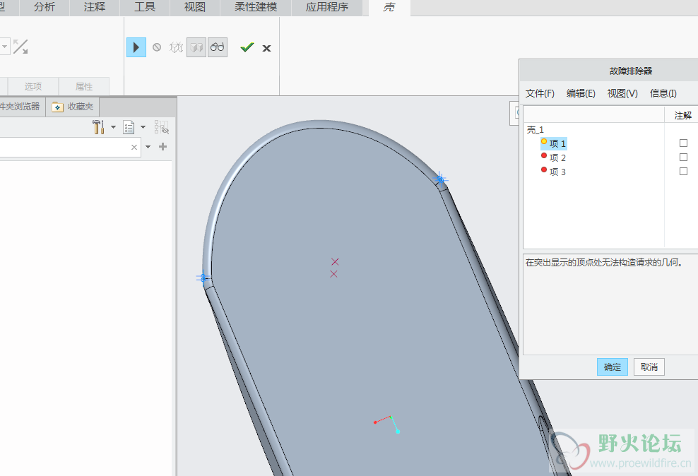

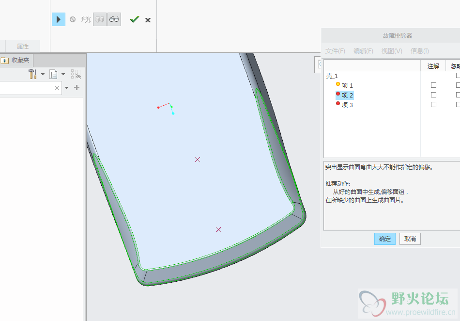

发表于 2018-9-11 13:52 | 显示全部楼层 |阅读模式

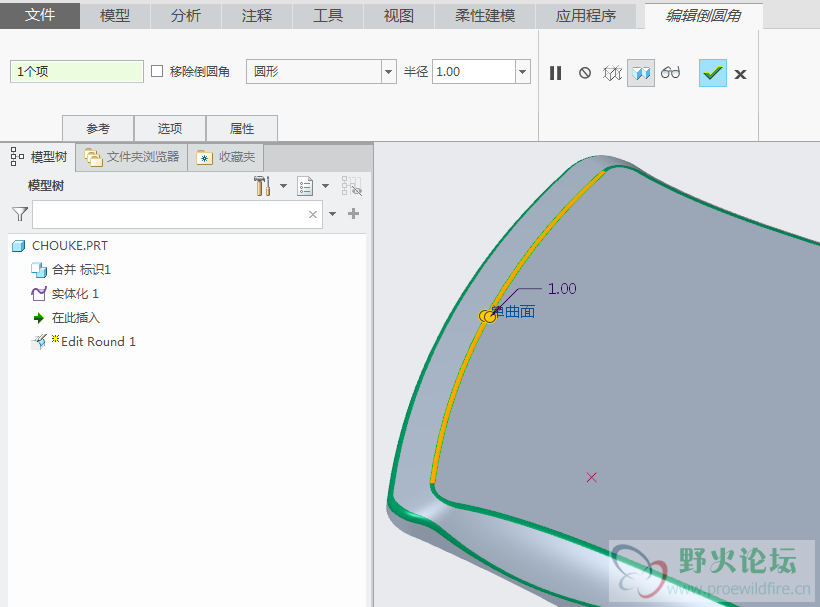

这样抽壳失败,是不是前面倒圆角造成的?抽壳厚度1.5
chouke-1.zip
492.99 KB, 下载次数: 18
1017
78
1457
发表于 2018-9-11 14:33 | 显示全部楼层
对   一个是倒圆角  一个是曲面质量没整好     你倒上1的圆角   抽1.5  那圆角那里要缩进1.5是行不通的
点抽壳后可查看抽不出来的原因,会以高亮显示

 楼主| 发表于 2018-9-11 15:37 | 显示全部楼层
圆角半径是2,应该没问题的,有几个倒圆角相交的地方估计是问题,那些面看着很碎

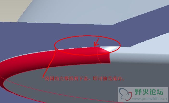

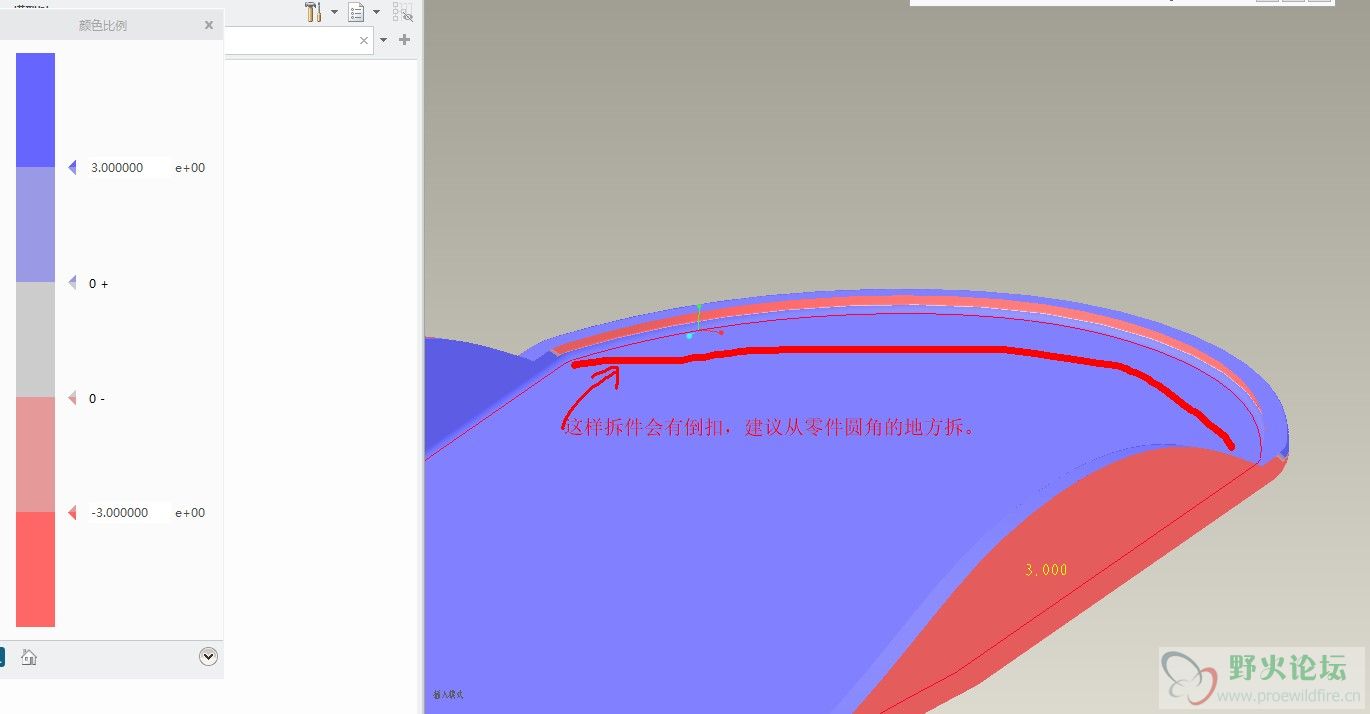

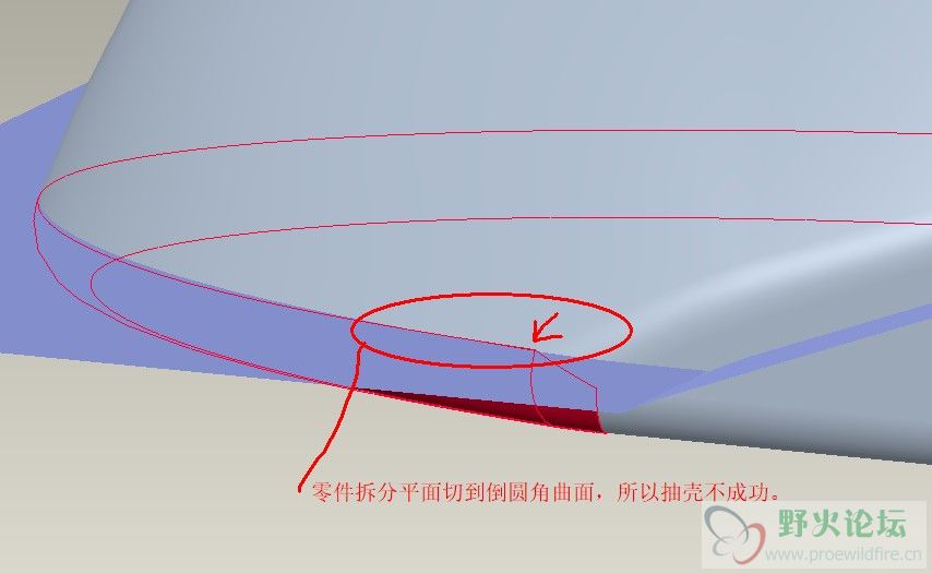

发表于 2018-9-11 20:02 | 显示全部楼层
楼主,拆件时将倒圆角的曲面切去了一部分,导致抽壳失败。(不完整的两个圆角曲面相交,抽壳后无法偏移)
修改一下拆件平面,将倒圆角曲面分拆时保持完整,即可解决。
PS.:按楼主这样拆件,抽壳后有倒扣。
