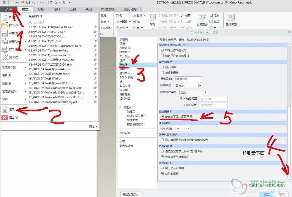

之前一直是用proE5.0,下了个cero有点不习惯,在使用proe时进入草绘默认为2D模式,而Creo默认在进入草绘时为3D模式,怎么改成proE原来那样??

1,单击“文件”(File) > “选项”(Options) > “草绘器”(Sketcher)。“Creo Parametric 选项”(Creo Parametric Options) 对话框的“草绘器”(Sketcher) 区域打开。
2,草绘器启动项中,请单击“使草绘平面与屏幕平行”(Make the sketching plane parallel to the screen) 复选框。

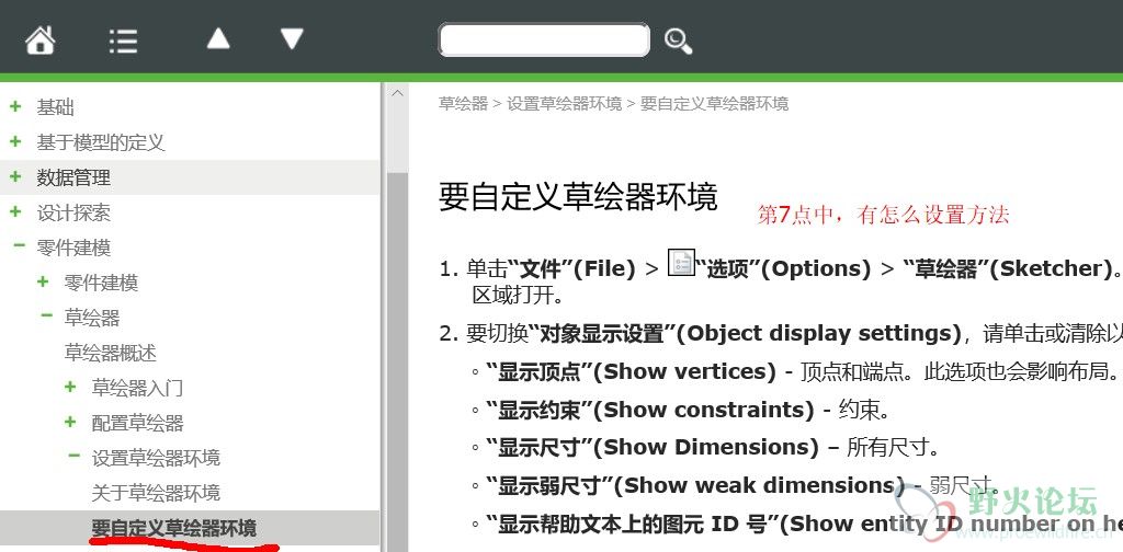

如图1, 即可设置在草绘时,草绘平面自动与屏幕平行!帮助文件中的设置方式,如图2示
PS.:记得按确认,并保存哦,不然下次打开又失效了。

发表于 2018-9-8 10:13 | 显示全部楼层
我用的creo4.0。
在“文件”—“选项”—“草绘器”里面有一个“草绘器启动”选项下面“使草绘平面与屏幕平行”打上勾,然后确定,再次进入草绘界面时,就是垂直与屏幕了。
