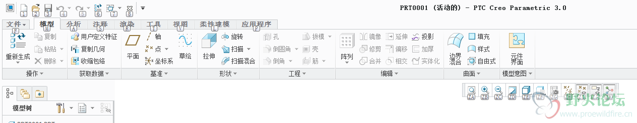

Snipaste_2018-09-04_09-57-01.png 如题,要一直显示

发表于 2018-9-4 21:29 | 显示全部楼层
这个应该是不能的,你还不如把你的快捷键做到表格,然后每次画图的时候不要用鼠标去电点,只用快捷键,不记得了就看一下,坚持一个礼拜基本就差不多记住了

发表于 2018-9-5 08:12 | 显示全部楼层
可以实现的

发表于 2018-9-5 12:59 | 显示全部楼层
可以实现的,在菜单栏右键-自定义功能区,类别选择映射键,找到你的快捷键添加到你想要的地方,
导出config覆盖到启动目录

 楼主| 发表于 2018-9-5 13:42 | 显示全部楼层
怎么弄

 楼主| 发表于 2018-9-5 13:51 | 显示全部楼层
导出confi ...
能详细点么,没成功

发表于 2018-9-5 18:10 | 显示全部楼层
你这个显示是按了ALT键定制截面,,,快捷键是需要鼠标移到图标上浮动显示的。。。

 楼主| 发表于 2018-9-7 16:38 | 显示全部楼层
好吧,那还是慢慢记
