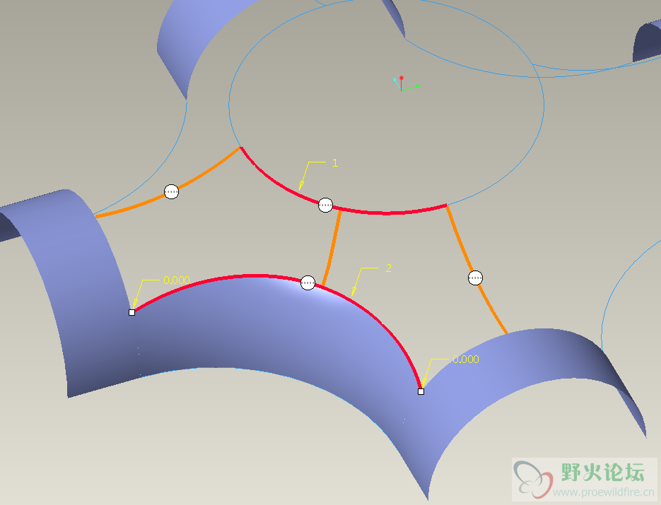

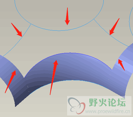

有时候做曲面时,可能会有不止2个方向的线条,想用边界混合做但是总是失败,在不切补成4边面的情况下怎样把它做出来???
做不出
做不出

N侧曲面

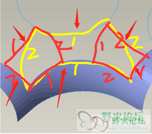

拆面,不建议用N侧面

同意楼上的做法,楼主你说的不补成四边的情况下去做,只是你暂时没想到怎么拆成四边。对曲面的理解稍差。
尽量拆成四边,混合的效果会好些。
