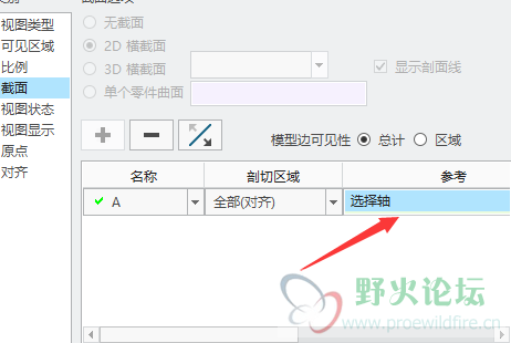

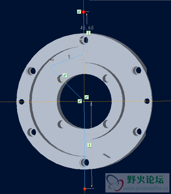

关于旋转剖切,全部对齐,不能选择轴。是不是剖切线转折多了?
咨询怎么才能如图所示剖切?

只能有一处转折,多处转折无法对齐
