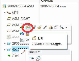

查看完整内容
这个样吧,在组合模型上找到要打开的零件,右键或者左键点击,看到模型树上面红圈画出的就是打开

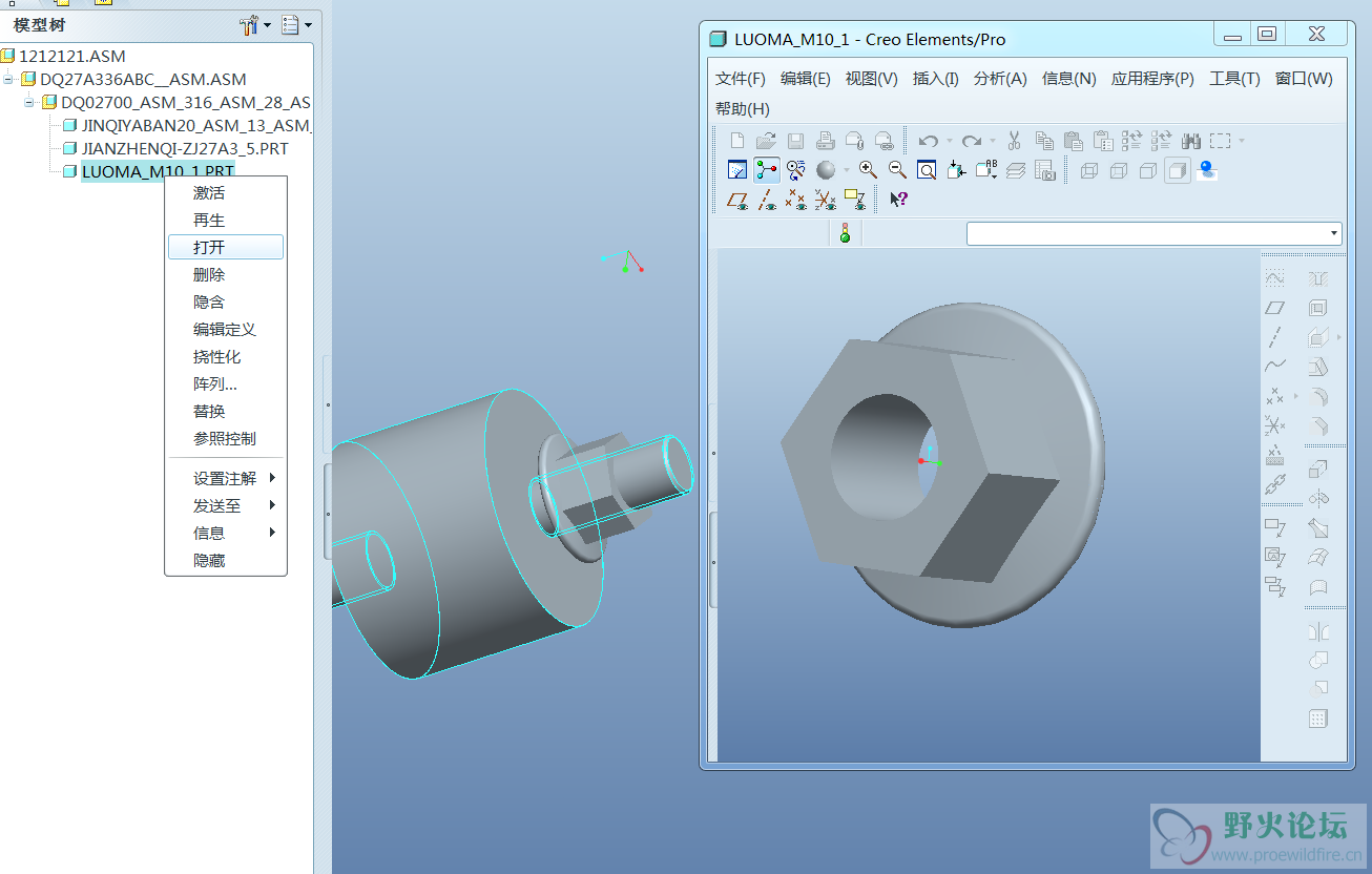

发表于 2018-8-18 20:09 | 显示全部楼层

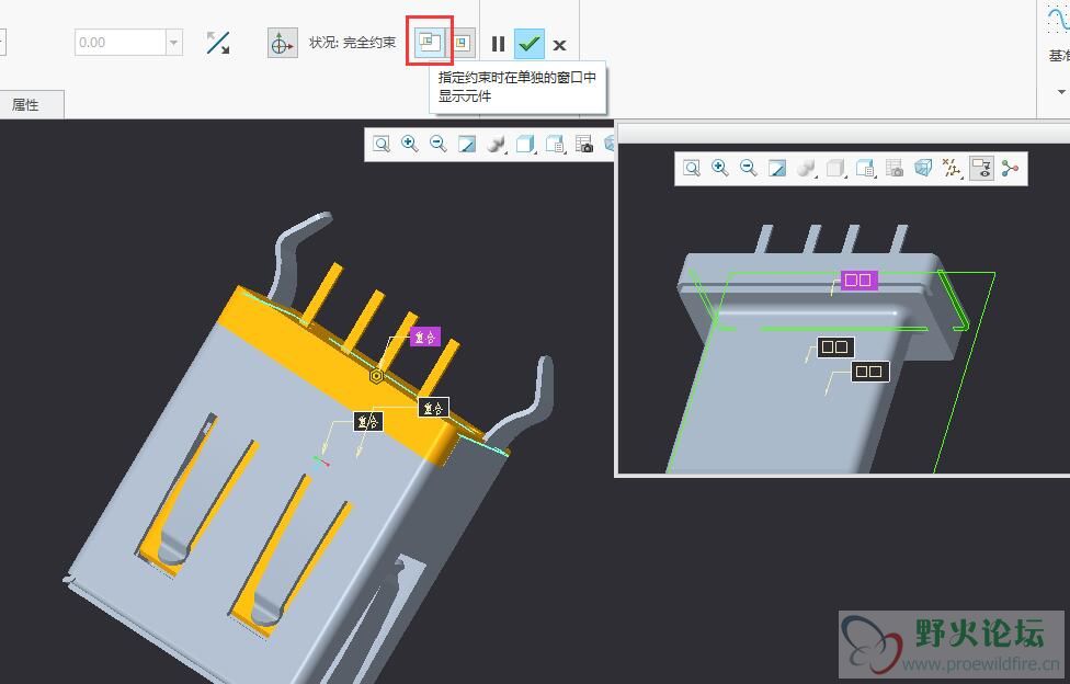

发表于 2018-8-18 22:25 | 显示全部楼层
按图示按下这个独立窗口按钮即可
2272
341
3197
发表于 2018-8-18 22:31 | 显示全部楼层
看错了,以为你是问装配约束时在单独窗口显示零件,
你说的是打开零件时平铺在一个窗口中,在creo中没发现这个功能,也可能是还不了解吧

发表于 2018-8-26 20:49 | 显示全部楼层
是不是这个意思?
 楼主| 发表于 2018-8-28 16:26 | 显示全部楼层
谢谢
