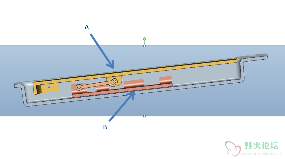

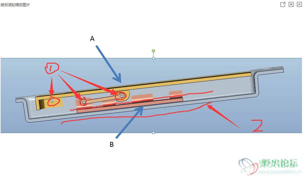

A销钉,B滑块,连杆用销钉和圆柱

1代表销连接
2代表滑块连接

就最后一个B板配合做销钉加滑动杆配合一直失败

问题已经解决,感谢4楼大神
