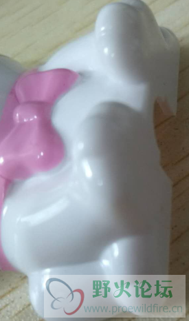

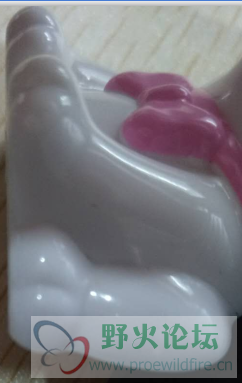

这是一个玩具狗的脚,尝试了很久还是没能建出来,求助各位大神,给点思路

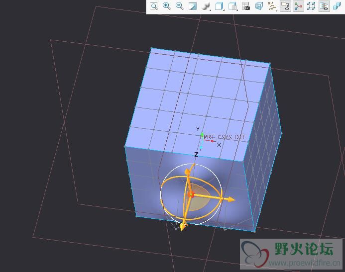

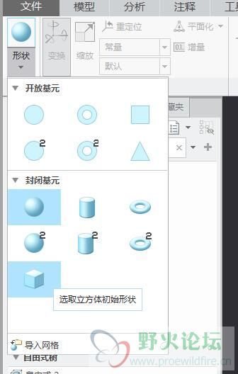

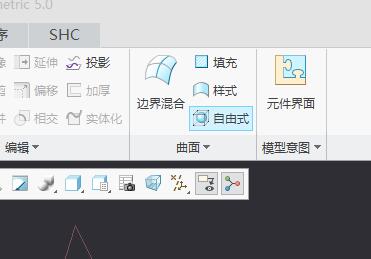

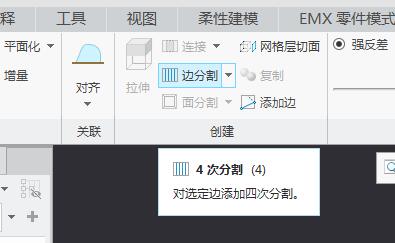

发表于 2018-8-4 10:28 | 显示全部楼层
用自由式试试,先建一个立方体基元,然后通过边分割将立方体各面等分,最后通过自由拖动等分顶点造型

扫面,然后逆向

 楼主| 发表于 2018-8-4 11:34 | 显示全部楼层
逆向抄数是可以,但是是想知道就这样靠实物建模的思路

 楼主| 发表于 2018-8-4 14:50 | 显示全部楼层
谢谢!但是感觉自由式太耗时间,而且形状比较难控制,后期再调整也比较麻烦,还有别的思路吗

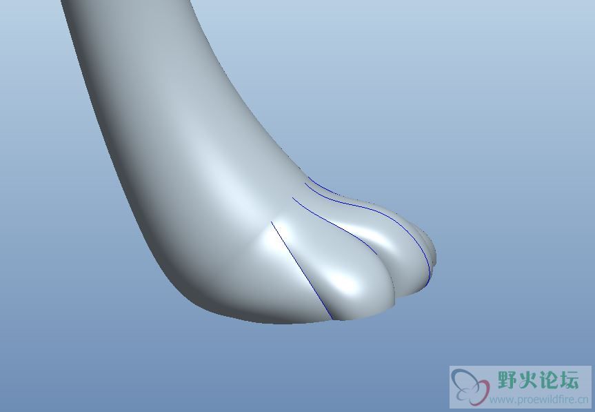

发表于 2018-8-4 14:52 | 显示全部楼层
01.prt.rar

边界混合
