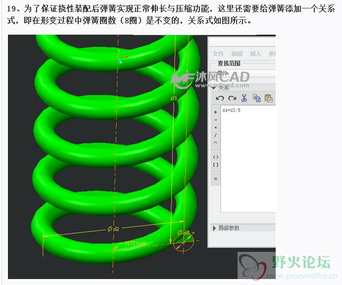

请问各位大神,对于可变截距的弹簧如何做桡性装配?
下图是网上看到的恒定截面的弹簧做的关系式。那可变截距的弹簧如何做关系式呢?

可变截距弹簧会画,就是不知道如何挠性装配。恒定截距的弹簧截距只有一个值D1,我只要约定关系式D1=L1/n(L为弹簧的自然长度,n为弹簧的圈数)这样就可以完成挠性装配了;但可变截距弹簧截距有好几个值,就不知道如何写关系式了。
大神如何知道方法请指点一二啊
