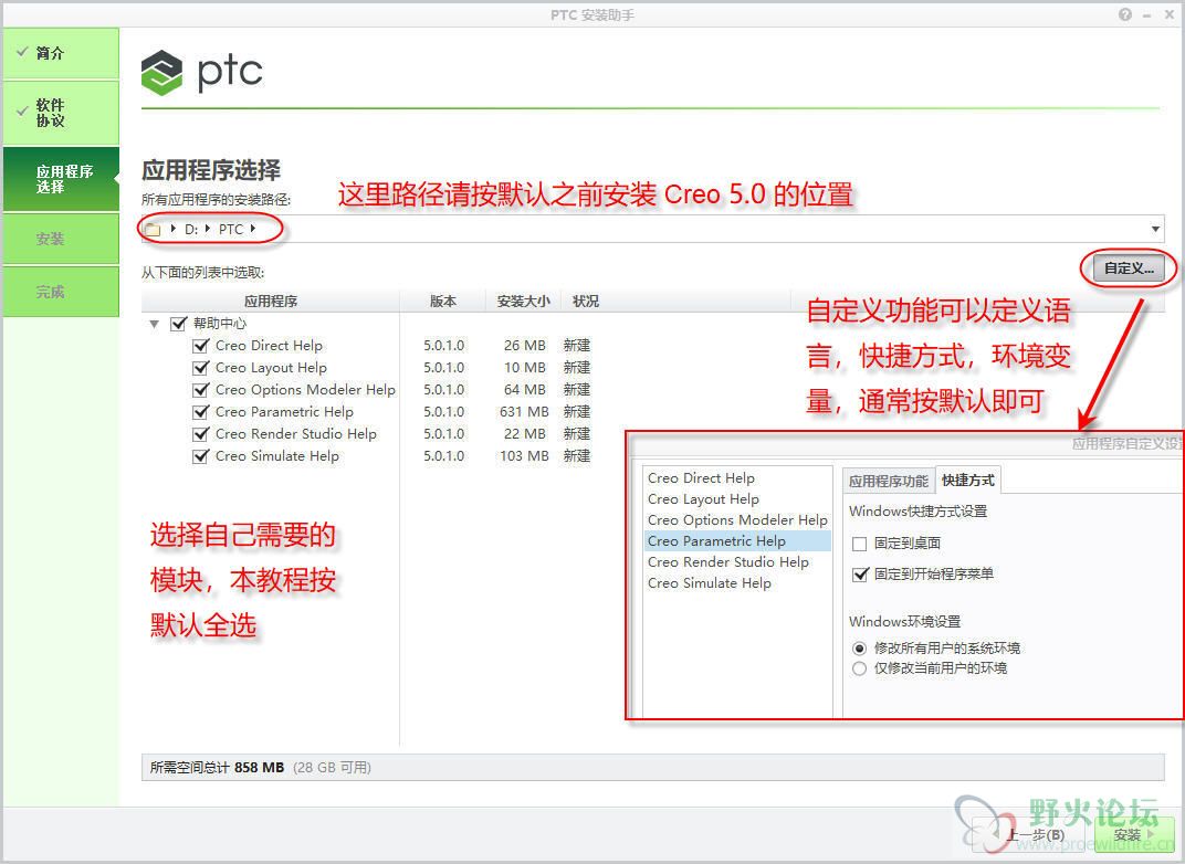

4、安装新软件,下一步;
5、接受协议,选中复选框,下一步;

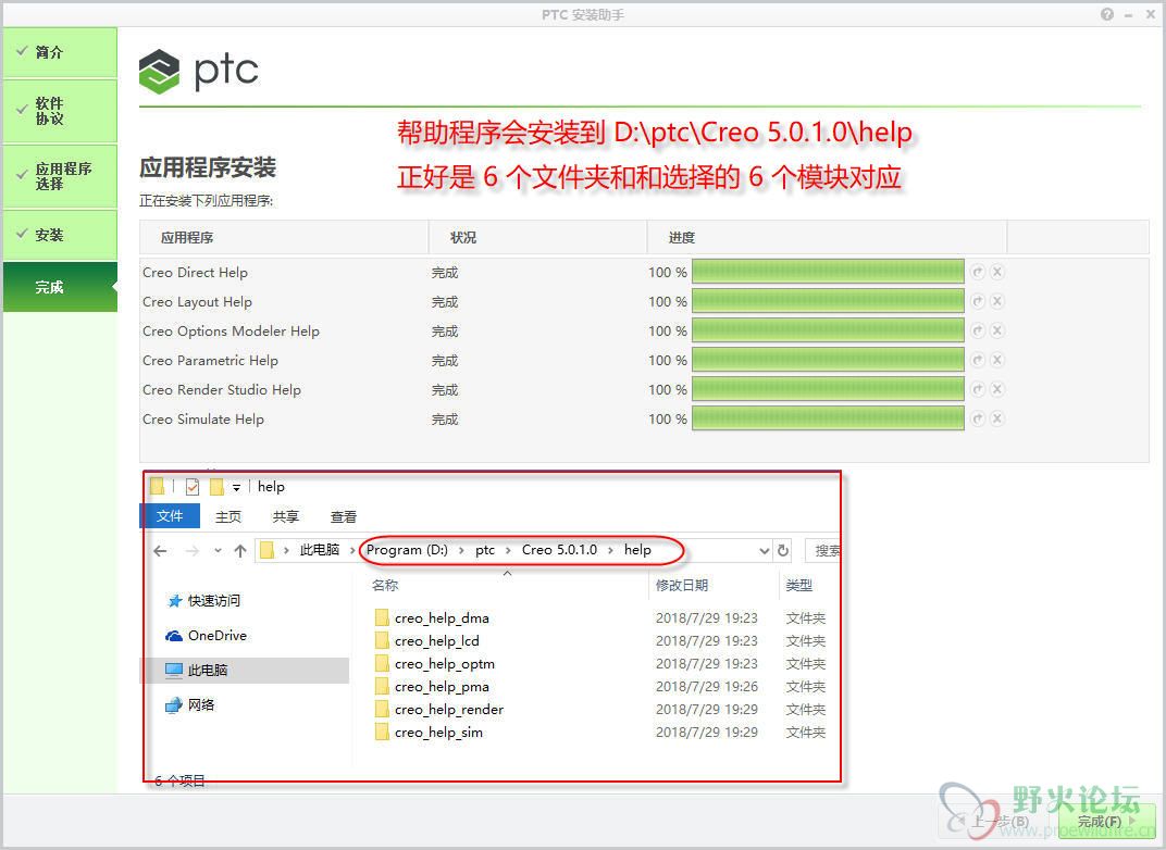

6、由于之前我们是把 PTC Creo 5.0 安装在 D:\PTC,所以安装 Help 时程序会默认安装到 D:\PTC,不建议更改这个路径,其他的也可以保持默认,点安装;
7、帮助程序会安装到 D:\ptc\Creo 5.0.1.0\help,等待全部 100% 安装完成,安装后的 help 文件夹大小约为 1.31 GB,点击完成结束安装;
8、在开始菜单里创建了相应的 6 个快捷方式,可以从这里运行帮助,也可以在应用程序里运行;
