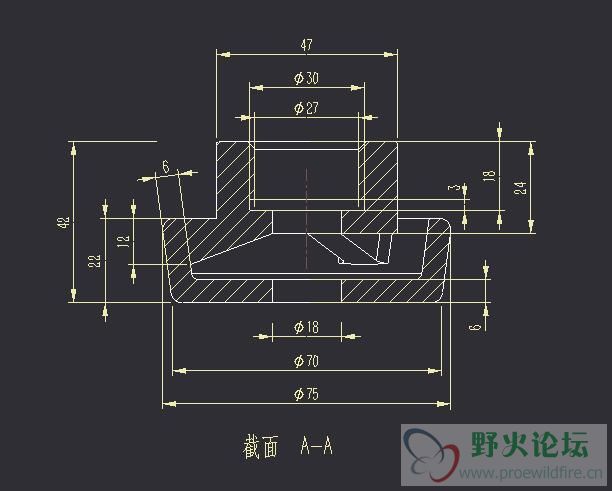

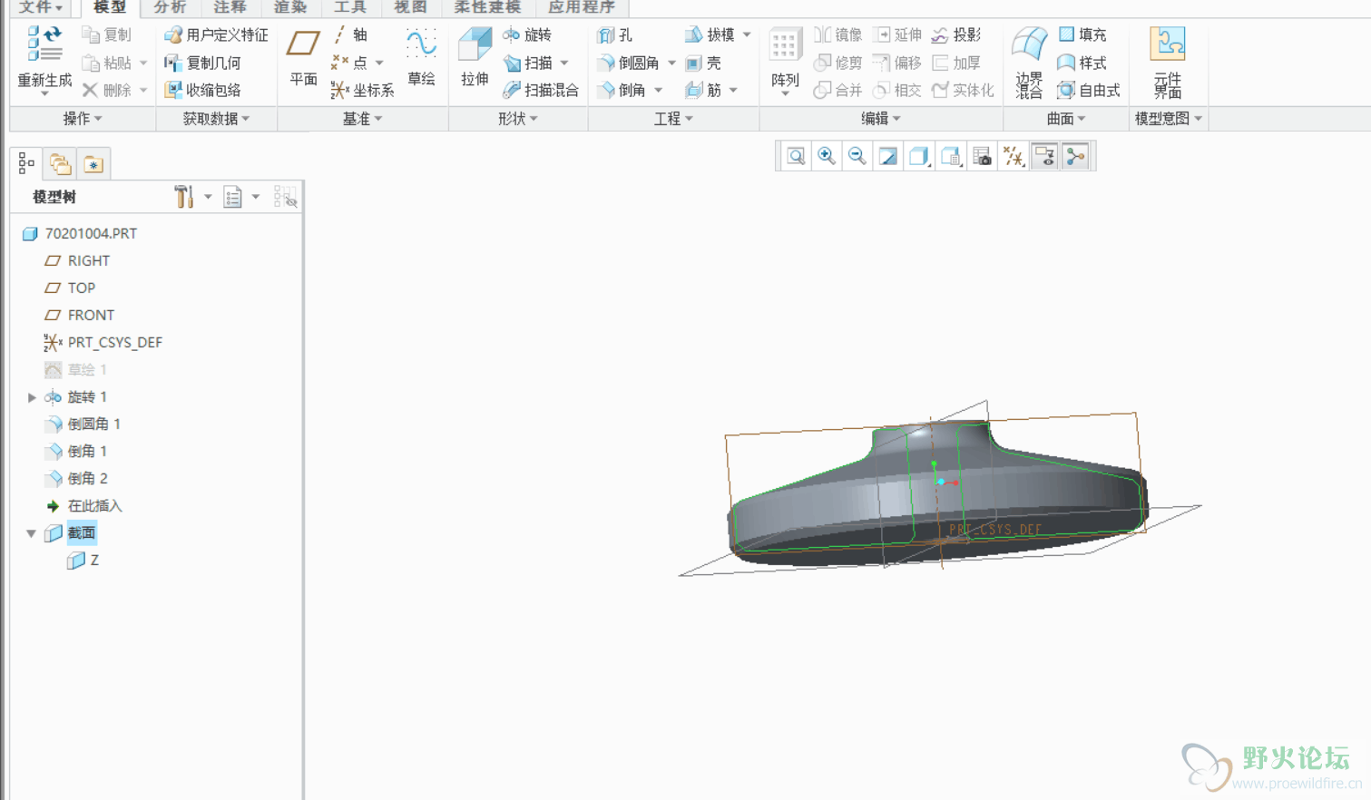

像这个截面A,只是最后有个截面,但是并没有什么实际意义把。然后CREO3.0里面没有截面这个命令啊!改成什么命令了呢?

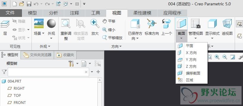

1. 每个版本都有这个命令的,在视图工具栏里
2. 截面可以在模型中方便观测内部细节,也可以在工程视图里辅助表达内部细节
