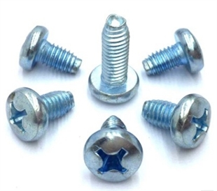

如图,对于这种M5自攻钉,头部轻微滑了,拧不出,有啥好方法拆出来不。

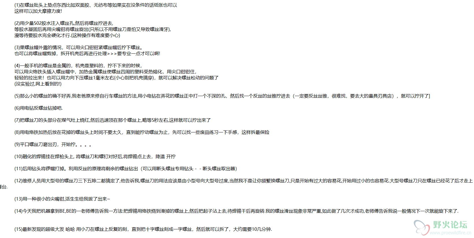

直接粘文字,提示有非法内容!只能粘图片了。
186
382
发表于 2018-7-20 08:51 | 显示全部楼层

发表于 2018-7-20 09:34 | 显示全部楼层
有机加的话,上机床将槽加工成一字槽。没有试用打磨工具打磨,那太费时了。

发表于 2018-7-20 10:50 | 显示全部楼层
我们都是用钻头直接怼下去

发表于 2018-7-20 10:58 | 显示全部楼层
要不就用一字螺丝刀沿着头部缝隙敲进去再拧出来。

发表于 2018-7-21 11:22 | 显示全部楼层
拧螺丝法大全,可上吉尼斯了

发表于 2018-7-21 13:14 | 显示全部楼层
1 打磨机切个一字槽再拧
2 头上焊接个小铁片拧

发表于 2018-7-21 20:54 | 显示全部楼层
这个拆螺丝的方法相当全面

发表于 2018-8-4 09:27 | 显示全部楼层
二楼的办法多啊
