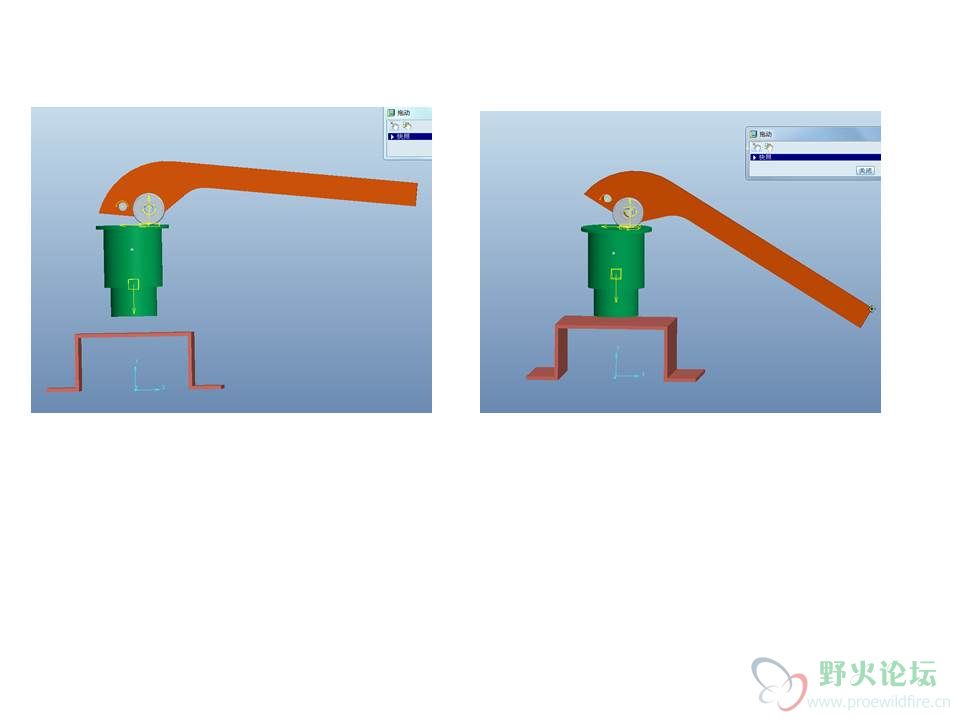

如图,结构类似于一个压水管的结构。压动右边的橙红色的把手通过轴的连接,带动轴右边的轴承压着下面的活塞套做上下运动。现在我已经约束好了把手,采用销钉约束。与把手相连的轴承也使用销钉连接。下面的活塞套使用了滑动杆连接约束,但是活塞套的上面与轴承那块怎么约束呢?怎么实现约束呢?

发表于 2018-7-11 13:32 | 显示全部楼层
使用凸轮连接试试

发表于 2018-7-11 13:34 | 显示全部楼层
做凸轮副约束就可以了

 楼主| 发表于 2018-7-11 13:37 | 显示全部楼层
giftppp 发表于 2018-7-11 13:34
做凸轮副约束就可以了
我第一次做这个,实在是不知道如何凸轮约束。很着急啊

 楼主| 发表于 2018-7-11 13:41 | 显示全部楼层
Casira 发表于 2018-7-11 13:32
使用凸轮连接试试
这个功能必须在机构里面做吗?我目前还不会机构仿真,我想做一个约束,然后用手动去拖就可以了

发表于 2018-7-11 14:48 | 显示全部楼层
是的,在机构里面

发表于 2018-7-11 16:47 | 显示全部楼层
把那个活塞和滚轴用平面连接.不过实际运动时那个滚轴应该是能自转的,但做简单模拟这样就可以了.

 楼主| 发表于 2018-7-21 22:31 | 显示全部楼层
非常感谢您的指教,受用了
