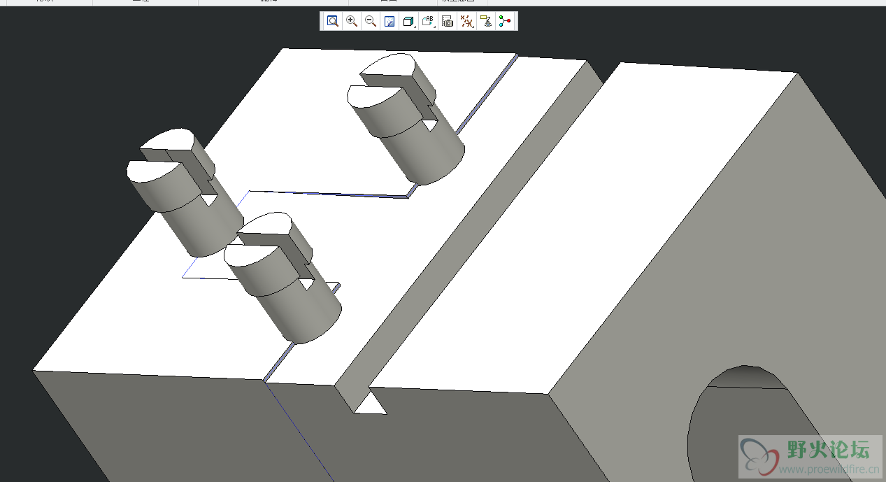

  不在同一面上的曲線,我需要做拔模。但是做出來,有個小台階。請問大俠們,怎麼去拔模,按照曲線的位置拔模。謝謝謝謝

楼主要的是这个效果吧

二个方向都按曲线拔模,拔完模后平面变多个面了。
还不如都以平面拔模,其中一个要分割双向拔模,模具中需有枕位或滑块等

謝謝大俠,但是圖的底部可以不凸出來嗎?因為是安裝部位,凸了就干涉了

枕位模具,不大清楚。以平面拔模了,不是按照曲線位置拔了嗎?
