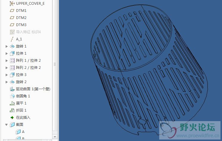

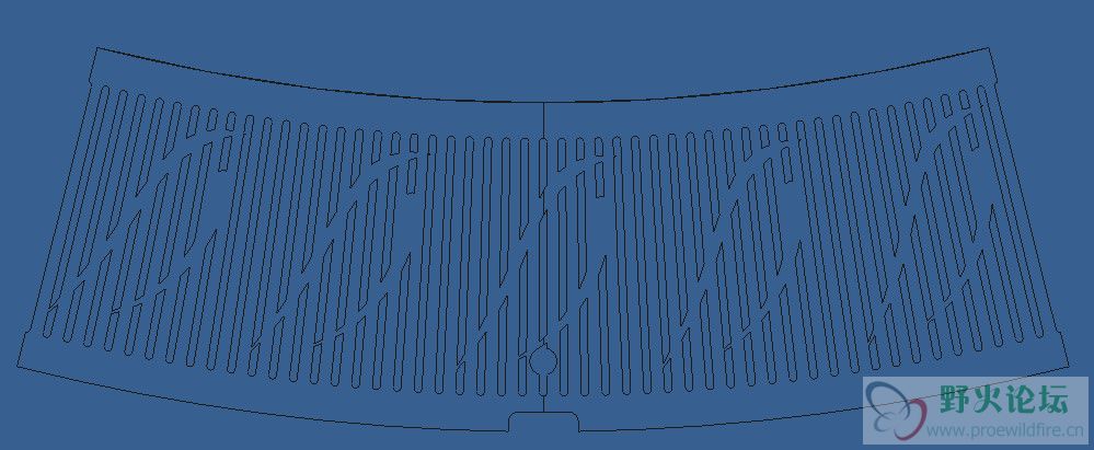

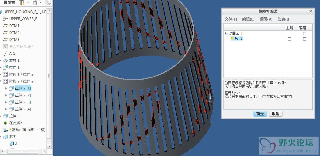

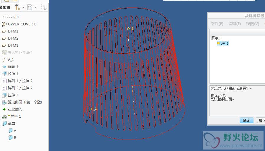

如下图
1.怎么平面新增的特征怎么折回不了?
2.厚度一样为什么不能转钣金件?
3.厚度一样为什么吧能展开?

你那多余的材料从哪来的呢

厚度一致才叫钣金

那些叶子一样的是多余的,是不是要后面焊接上去的,这样肯定转不了。

lql48375085 发表于 2018-6-25 20:01
你那多余的材料从哪来的呢
展平后加上去的。。
62
-3
71
 楼主| 发表于 2018-6-29 16:50 | 显示全部楼层
这个关键在与叶子,叶子是后来加上去了,在转钣金前加上叶子很难转成钣金,也很难展平成功,其中叶子特征在超出一定的宽度就会失败,是特征造成这样的。
第一个还是不会:钣金后,展平加上平面的叶子还是不会弄- -!不知道怎么和以前的合并在在一起。
