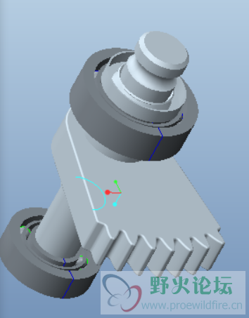

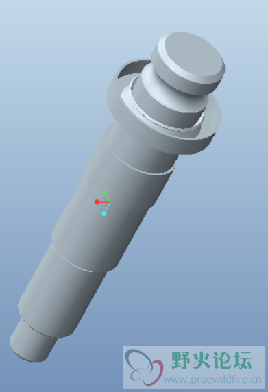

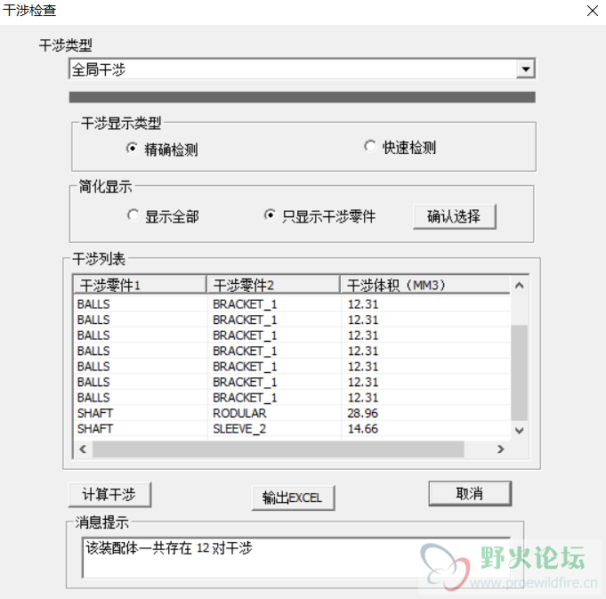

不仅可以显示干涉零件列表,也可以输出EXCEL干涉信息,更可以点击干涉列表任意一行,只显示干涉零件对。
测试模型
测试模型

用到了 PROE简化表示功能开发,任意显示想显示的零部件,可以用于模型轻量化,也可以一键还原模型

 楼主| 发表于 2018-6-26 09:22 | 显示全部楼层
FREE1988 发表于 2018-6-26 09:06
谢谢分享,这代码怎么用呢
遍历 模型特征获得零件名与干涉列表名对比,一样则创建简化表示,只显示干涉零件
