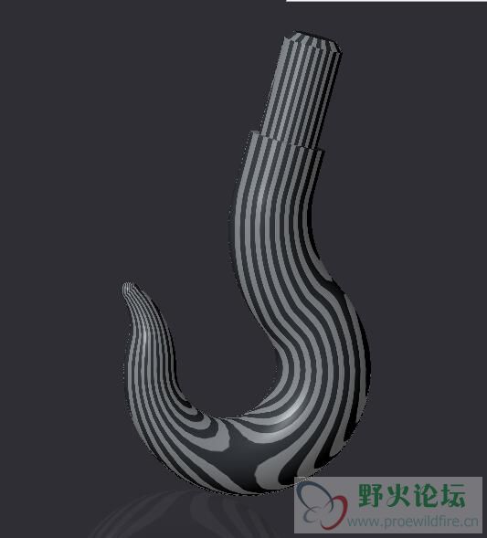

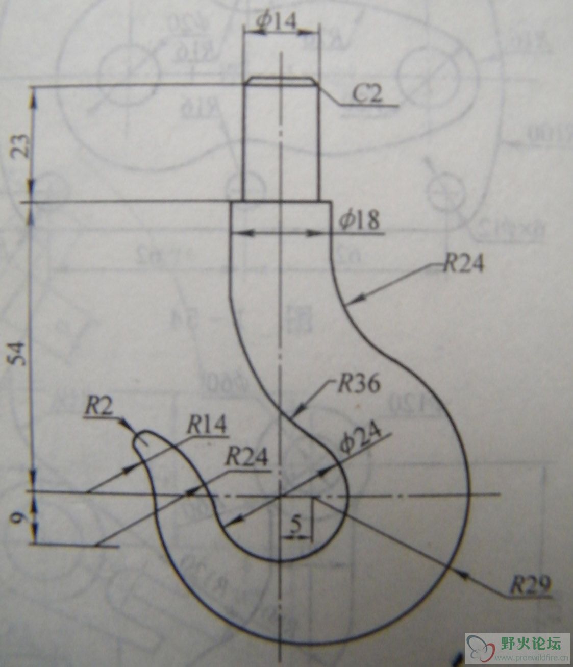

哪位有知道这个钩子的简单画法请告知一下,谢谢!
就是这个钩子
就是这个钩子

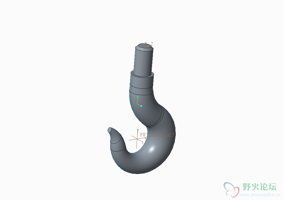

扫描后是这样,钩子的头部怎么处理呢?

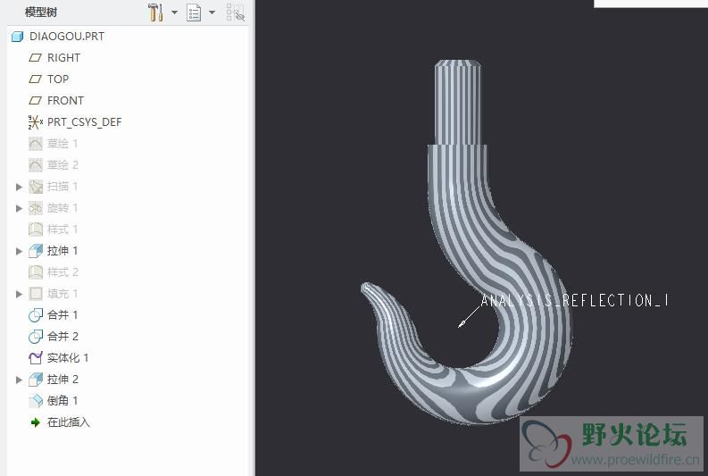

看似简单,但若想把曲面做顺还是要花些工夫的

emmmm。。。能把这个零件发出来看看吗  谢谢了
发表于 2018-6-4 10:33 | 显示全部楼层
好棒!正是我要找的,谢谢!
