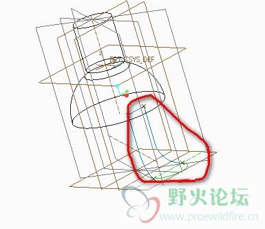

这部分扫描不成功,需要怎样操作。
这部分扫描不成功,需要怎样操作。

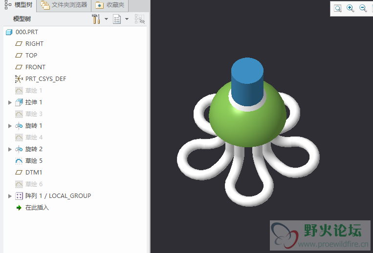

需要这种效果
需要这种效果

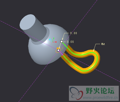

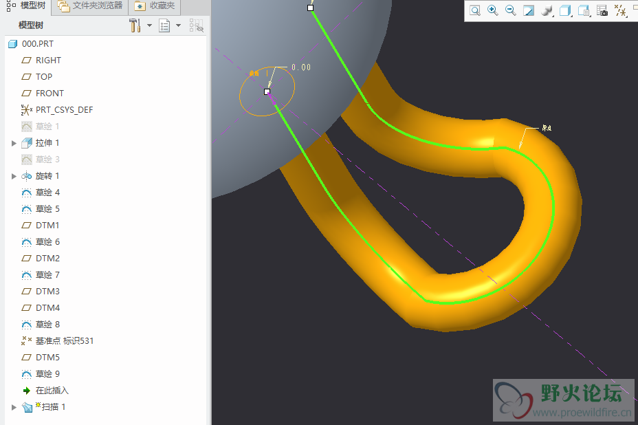

你的图没问题,可以成功扫描,只是曲线连接不顺,在连接处形成了尖角
你扫描不成功估计是操作方法不对,选择曲线时按住shift键把整条线一次选完整

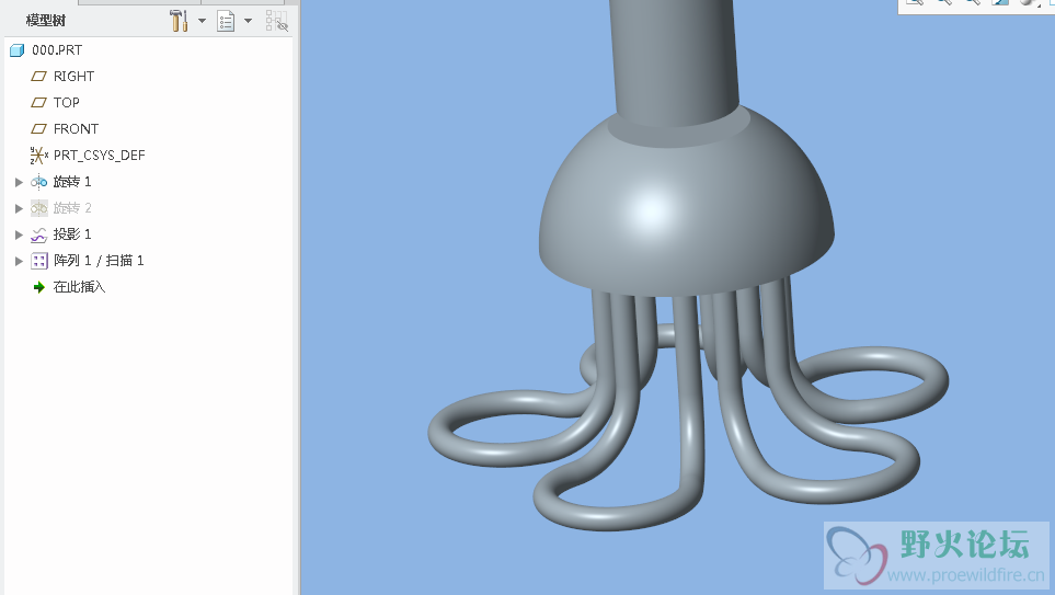

调整了一下曲线,扫描出来就很顺滑了
最后完成效果图
