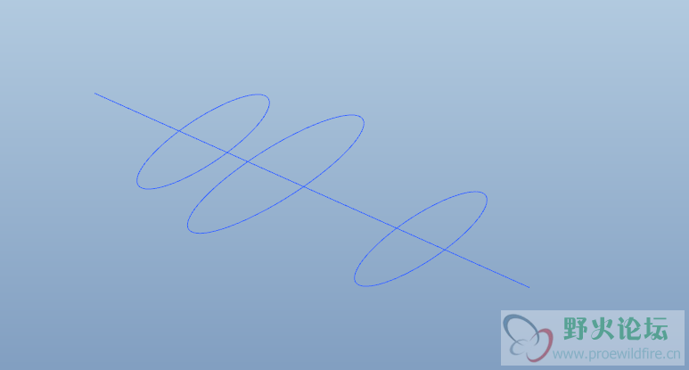

发表于 2018-5-24 15:59 | 显示全部楼层 |阅读模式
如图,3个截面和1条轨迹,画个类似鸡蛋的形状,用哪个命令好
PRT版本 proe5.0

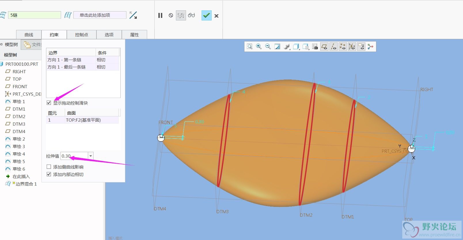

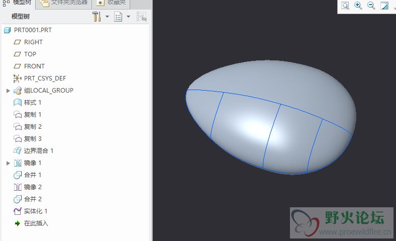

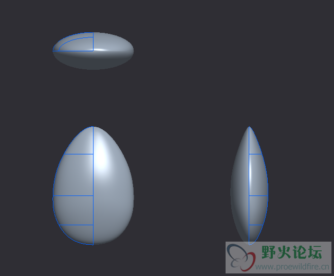

发表于 2018-5-24 21:10 | 显示全部楼层
这个曲线造出来实在太难看了,调整了一下曲线参数,另外增加二条造型曲线看起来就顺眼一点了
974
173
1761
发表于 2018-5-24 21:51 | 显示全部楼层
非得那个尺寸的话,可以用三楼的方法,调整下相切拉伸值

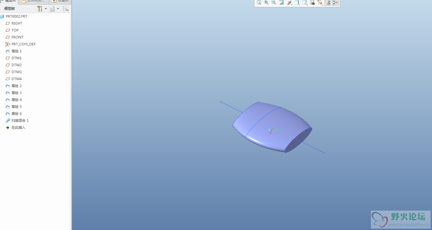

发表于 2018-5-28 10:32 | 显示全部楼层
混合扫描就是这样的
直接扫描混合就是这样的
直接扫描混合就是这样的
