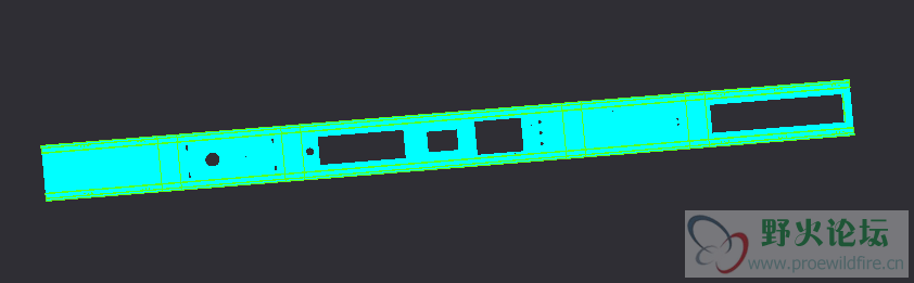

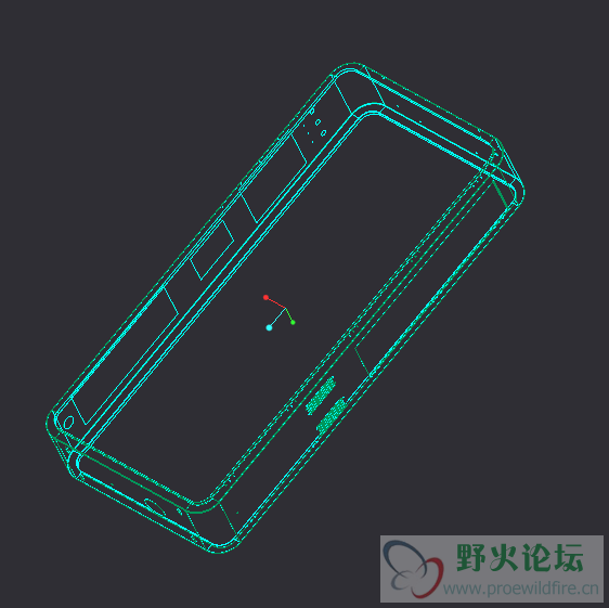

本人刚刚学习不久,工作中遇到一个问题,需要将一个零件图展开成然后下料,希望大家给予帮助。图片是这个  压缩了好几次都没有成功,我上传了一个百度网盘连接
链接:https://pan.baidu.com/s/1dfTvqAblZ98sN_d3mcWZdA 密码:pqd9   请求帮助
 楼主| 发表于 2018-5-24 16:50 | 显示全部楼层
我自己想着是不是可以在这个图上 画几条切割线 但是不会画 研究一下午了 可能路线走的不对 还望高手给予指点

发表于 2018-5-24 17:41 | 显示全部楼层
需要切除4个圆角部分

您好 谢谢您的帮助  我有一个疑问 我可不可以 把这四个圆角都做成单独的料展开,然后其他四个面都单独的展开,后续加工进行焊接 这样是否可行呢

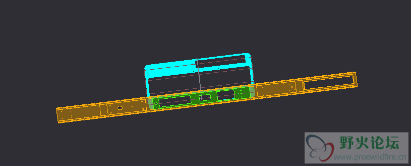

个人表示,这种规则板金是完全可以直接展开的

发表于 2018-5-24 22:57 | 显示全部楼层
修改了一下楼主的模形,在上边留缝,完全可以直接展开
