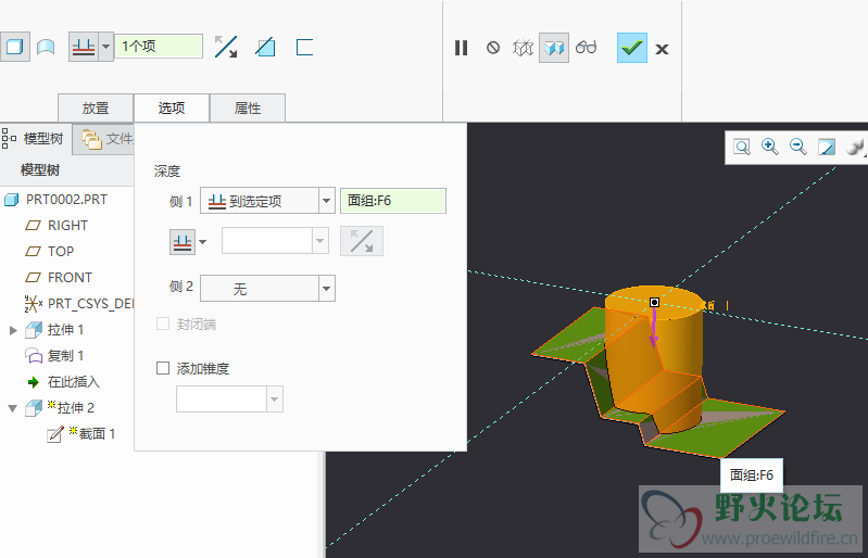

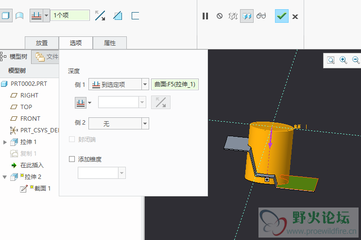

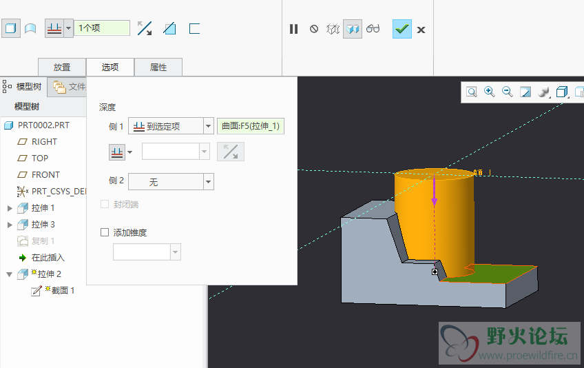

在拉伸的时候  涉及到三个曲面    所以 拉伸不了 与这三个曲面同时相交   请问大家 平时 是怎么处理的

拉伸至下一曲面

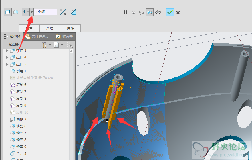

1. 如果是实体特征和厚壁特征上面的拉伸,可以直接拉伸至最低面,
2.如果是薄壁特征就会出现穿破现象,怎么避免?
3.解决办法,拉伸前选复制这几个不同高度的面,拉伸时选面组即可

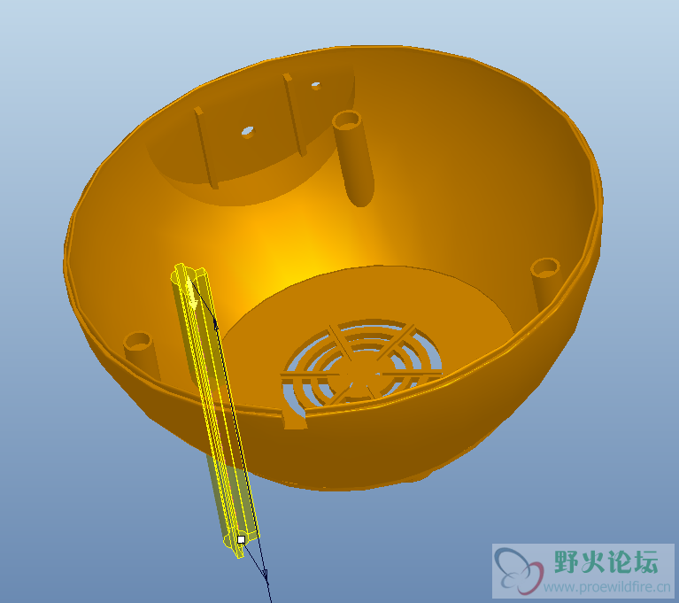

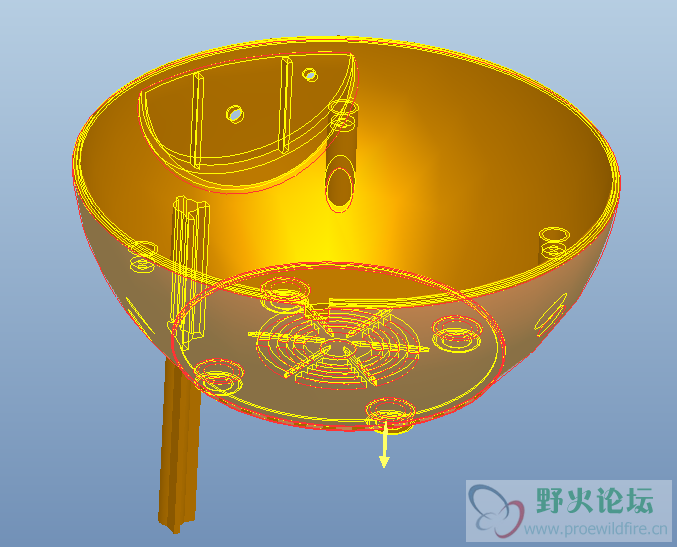

发表于 2018-5-21 10:21 | 显示全部楼层

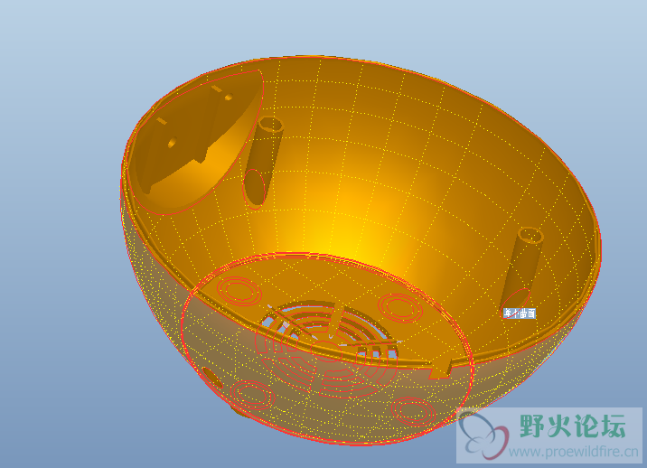

我一般都用实体化的方法,你看看可不可以
还有这个图我用的是论坛哪位大神之前分享的 加湿器底座,如有侵权请联系啊!
第一次发帖,哪里不对请大神指教
1.拉伸之前先把你要拉伸的那个外观面复制
2.在选择拉伸值拉伸(一定要高出外观面)
3.在用那个面切多出来那一块,实体化
3.在用那个面切多出来那一块,实体化

 楼主| 发表于 2018-6-1 09:15 | 显示全部楼层
2.如果是薄壁特征就会出现穿破现象, ...
多谢大师啊  我用了你说的第三种方法 已经解决了

是的 我就是这样用的啊
