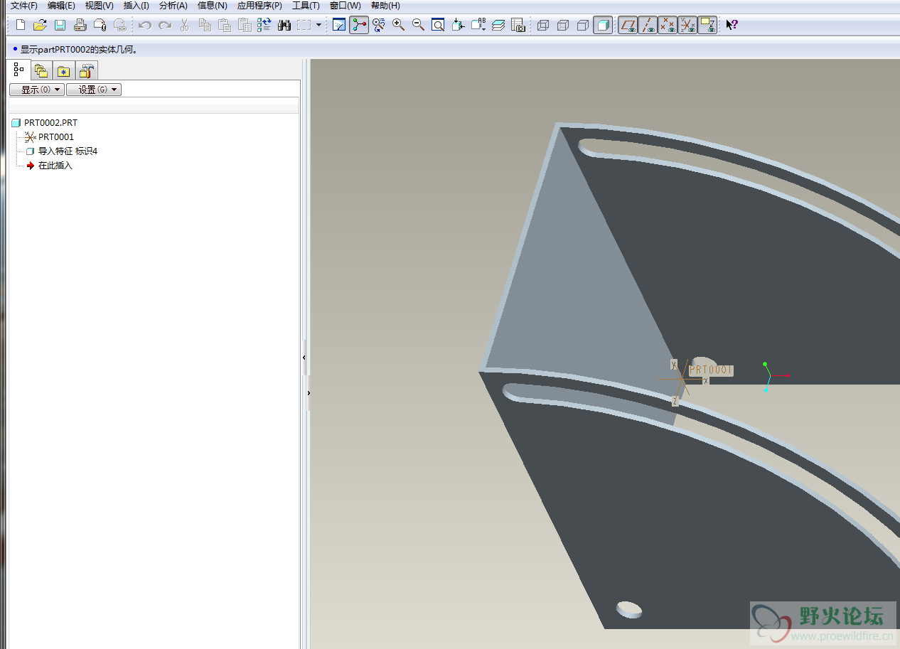

发表于 2018-5-14 16:49 | 显示全部楼层
跟step格式一样,只能增料或者减料,不能修改尺寸了

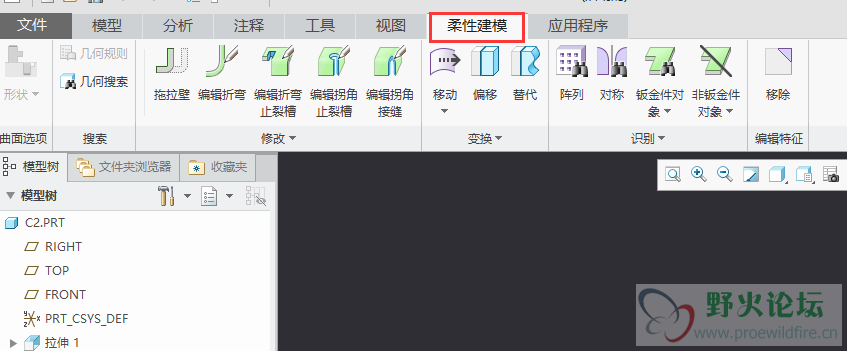

发表于 2018-5-14 16:56 | 显示全部楼层
这个IGES格式没有特征参数,不能参数化编辑,但可在柔性建模里做一些简单的特征编辑

发表于 2018-5-14 22:41 | 显示全部楼层
stp,igs.在转出的时候,参数已经没有了。是没有办法改参数的,只能做一般的修改,或者柔性修改。
