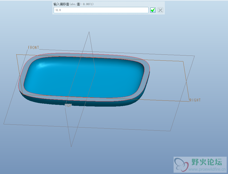

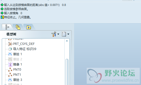

创建唇特征 总是失败 软件提示  重叠几何  求前辈高手指点 解答 谢谢

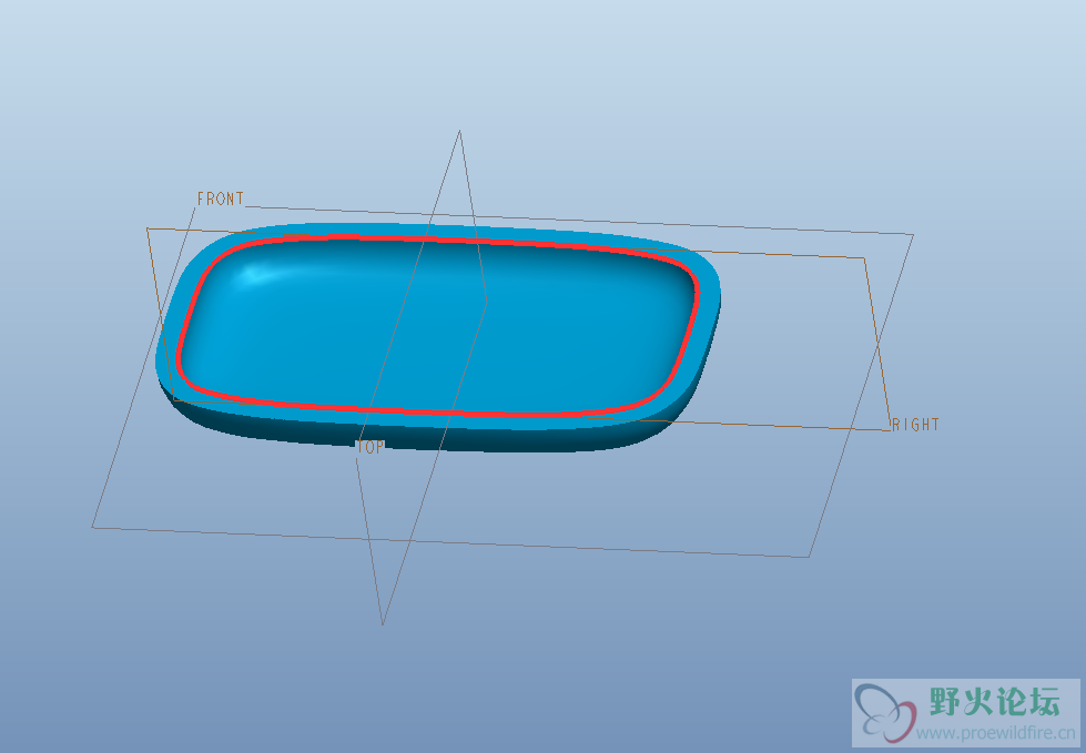

 楼主| 发表于 2018-5-4 16:06 | 显示全部楼层
创建失败

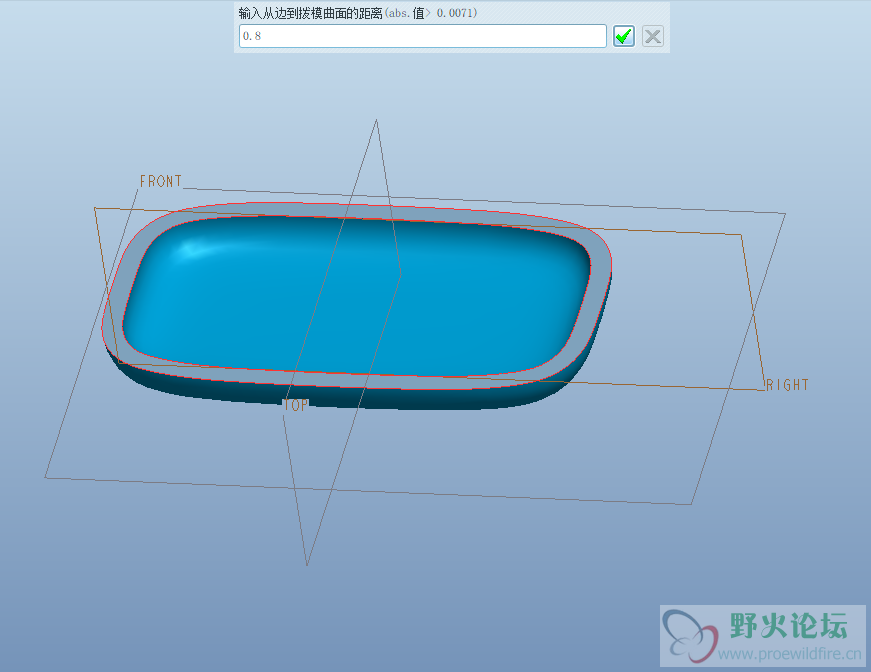

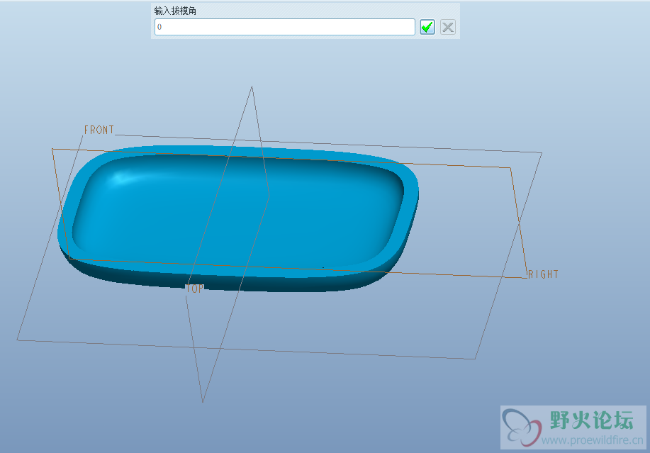

 楼主| 发表于 2018-5-4 16:08 | 显示全部楼层
唇特征>选择模型内部边>设置偏移值-0.8 >距离0.8>角度0     失败。。。。。   出问题了 怎么解决啊

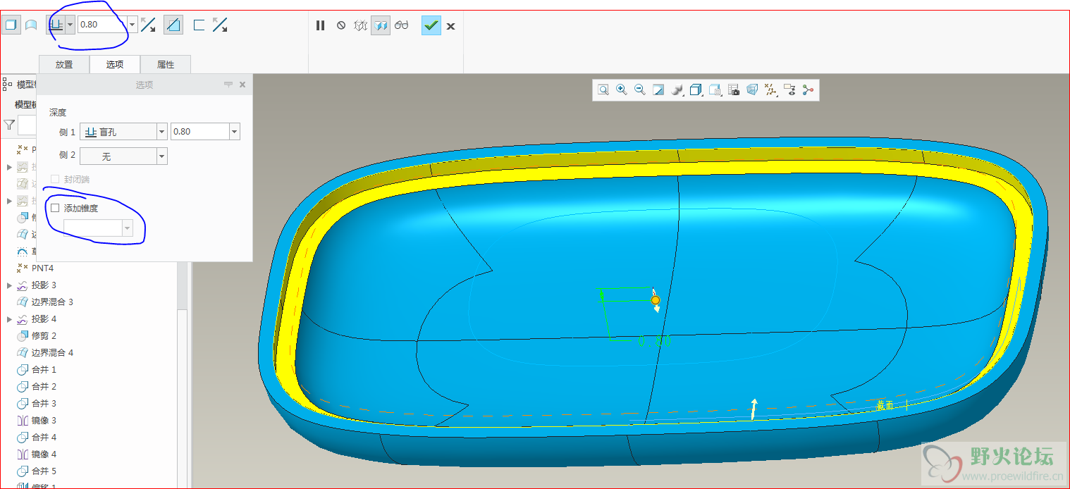

发表于 2018-5-4 16:59 | 显示全部楼层
增加材料可以用偏移,除掉材料可以用拉伸来完成!

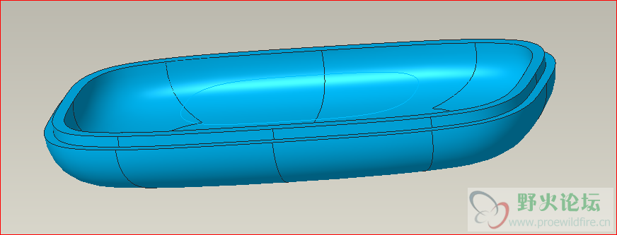

 楼主| 发表于 2018-5-4 17:14 | 显示全部楼层
谢谢  一语点醒梦中人啊  我一直在纠结在用唇特征做这个    忘记了 最基础的。。哎  还是自己的基础不扎实啊。。。

发表于 2018-5-5 16:13 | 显示全部楼层
其实唇特征..我是没用过的.如果要画..直接用拉伸或者曲面来做就行了.修改也好修改.
