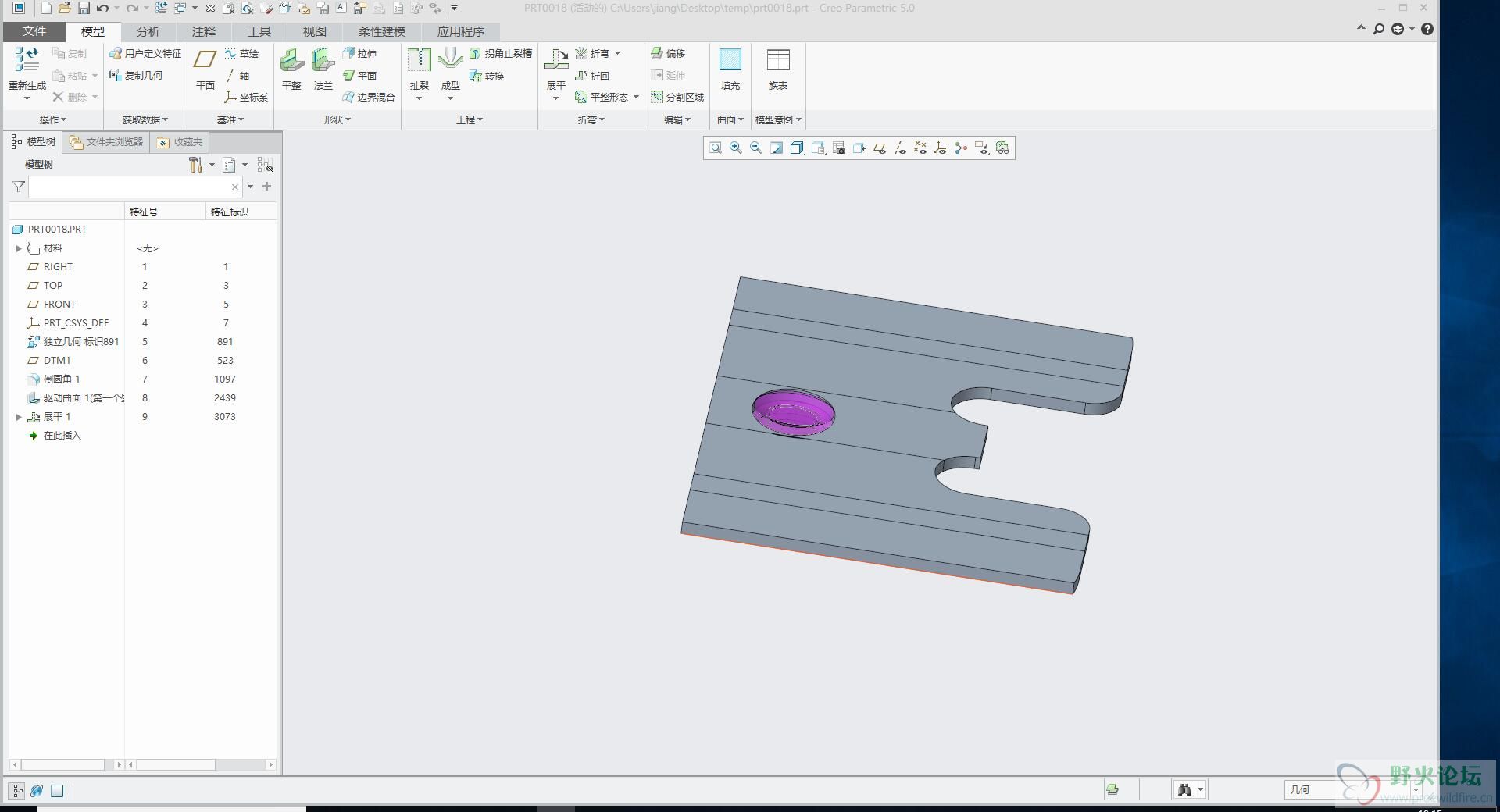

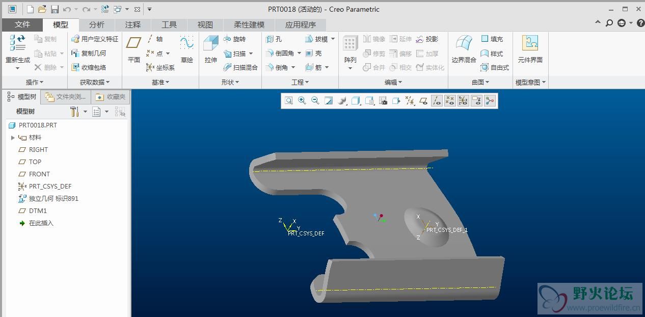

试了好多遍,都转换不成钣金件,用复制所有面组-实体化-转换成钣金也不行,可能是实体转换成钣金所需要的条件理解的不对,求大神指点。

发表于 2018-5-3 17:06 | 显示全部楼层
把凸包取消,再转钣金件

发表于 2018-5-3 19:14 | 显示全部楼层
凹模重新做

 楼主| 发表于 2018-5-3 20:55 | 显示全部楼层
多谢,按照你说了,做好了。

 楼主| 发表于 2018-5-3 20:58 | 显示全部楼层
jianweizzia 发表于 2018-5-3 17:06
把凸包取消,再转钣金件
多谢,这个论坛挺好,小问题传上来,分分钟就解决了。

发表于 2018-5-3 21:21 | 显示全部楼层
凸包倒圆角原则性错误,
