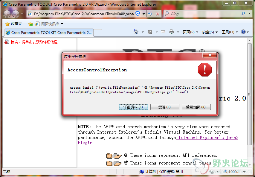

Java插件也装好了。。打开html帮助文件就是打不开,用的IE浏览器,求助求助!!!

用谷歌浏览器打开!
发表于 2018-5-22 13:06 | 显示全部楼层
安装低版本的jre,比如1.6版本的
浏览器的安全设置需要修改一下,调低安全级别。
