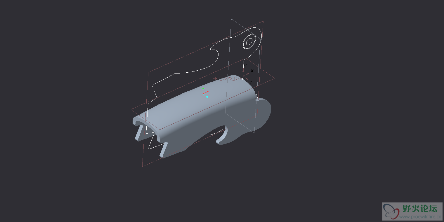

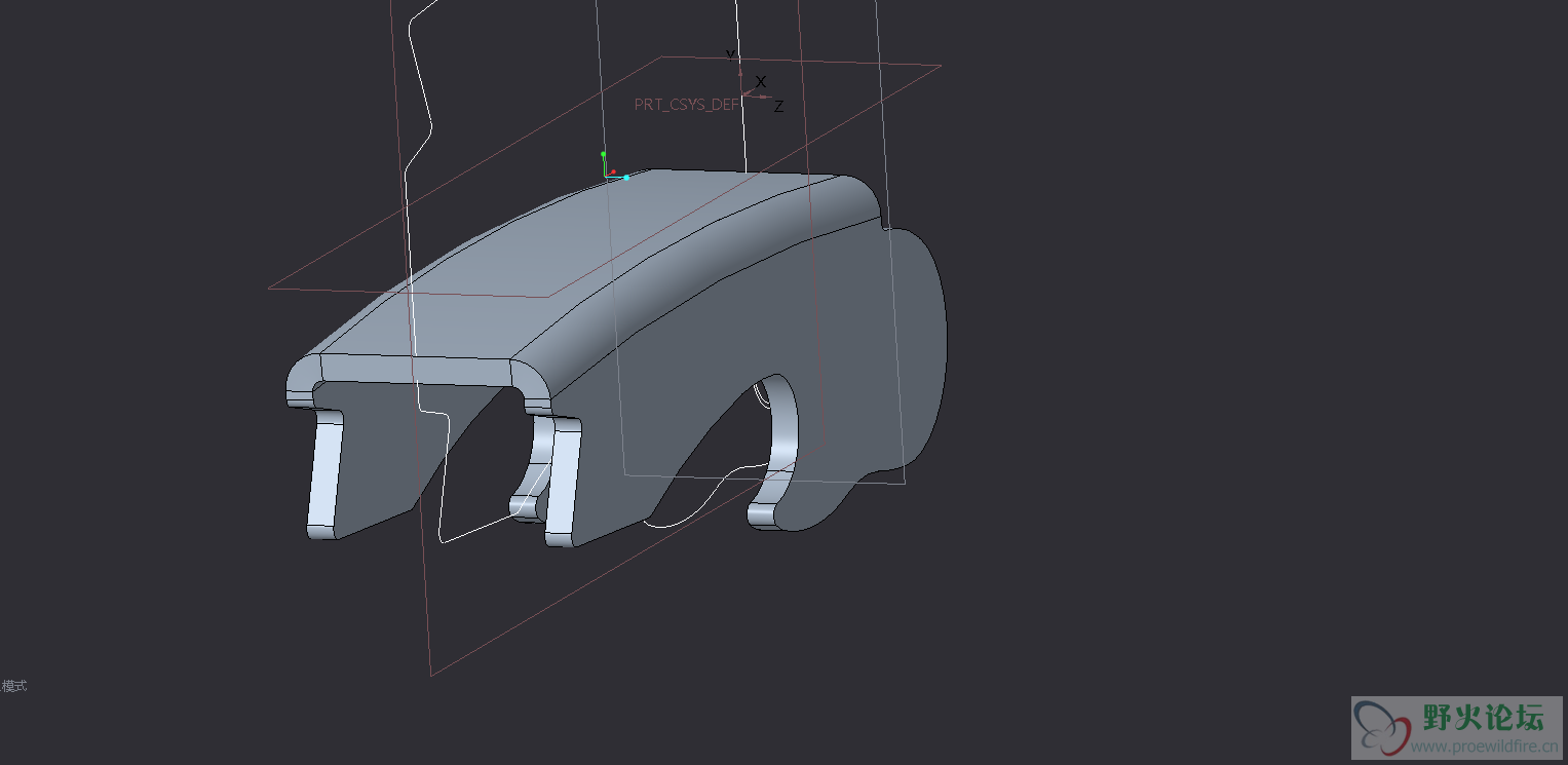

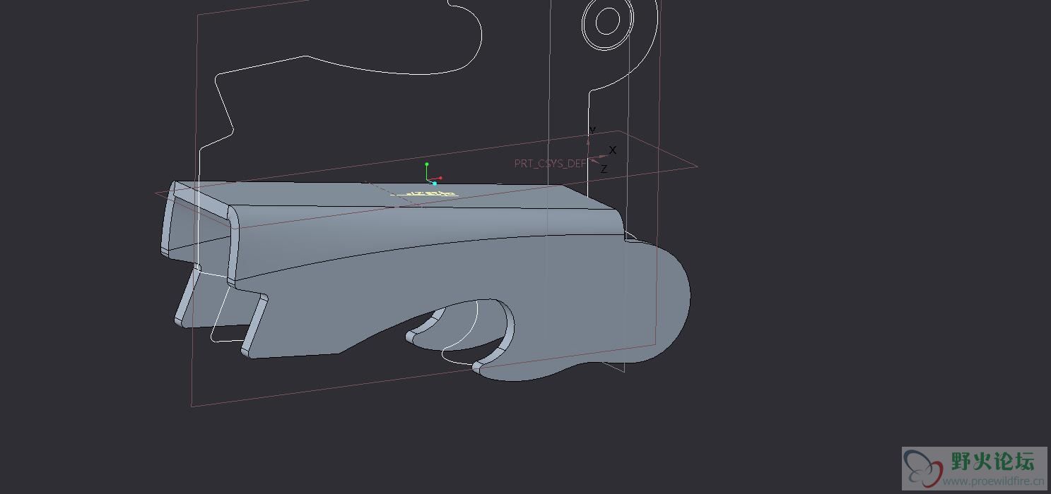

这个零件图从周一搞到周五
想了各种办法:直接钣金建模或者零件转为钣金,但是到最后一步展平就是不能成功。
08.prt.rar
112.01 KB, 下载次数: 39
Creo4.0 Prt

发表于 2018-4-13 14:45 | 显示全部楼层
我觉这个得用凸模来做,然后切除成型估计能展开

 楼主| 发表于 2018-4-13 15:05 | 显示全部楼层
再想了一下 虽然是展平了
但是根本不是开料需要的效果

发表于 2018-4-13 18:47 | 显示全部楼层
这个极简单落料是展开图。用外形定位着玩。凸模和凹都是正方形。注意倒角。这需要慢慢弄。

发表于 2018-4-14 14:44 | 显示全部楼层
这个是冲压成形的,不属于板金展开范畴

 楼主| 发表于 2018-4-16 11:58 | 显示全部楼层
yuanbin20 发表于 2018-4-14 14:44
这个是冲压成形的,不属于板金展开范畴
那怎么算开料尺寸?
