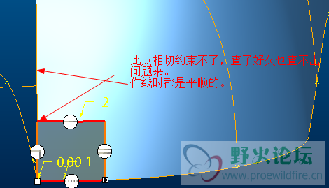

另外,请教一下大神,这个水笼头补面的思路有哪些?

线有点多了 没必要复制这么多的线

我看好多例案有尖角的面大部分是分两次做面的,但我还是不明白,同样的线条,两次做的面就失败,一次边界混合的就行?郁闷。

线太多 造成你边界混合线没选到。

到这里面去做面,你这方法永远做不出好的面

谢谢,我用造型工具试下。

确实线条过多
