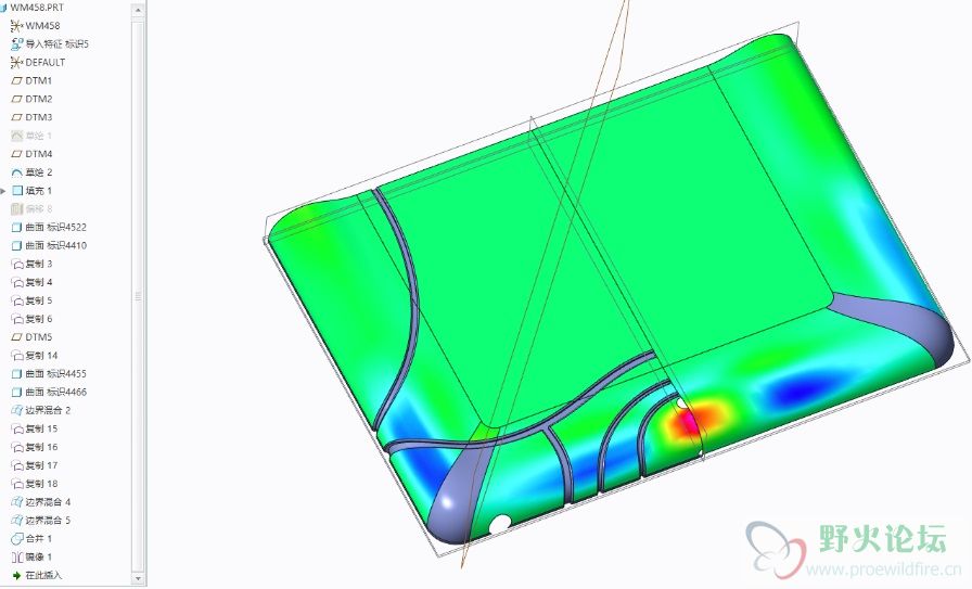

[求助] 请问这样变化的轮廓是怎么实现的?

再加曲线约束

 楼主| 发表于 2018-4-2 08:54 | 显示全部楼层
好像也不错,辛苦了。
这方法我也想过,不够逼近,拐角处过渡不够好

发表于 2018-4-5 01:02 | 显示全部楼层
自由曲面方法1: 继承-曲面-新建-高级-自由成型
同样进入idd可以得到想要的曲线:创建-UV曲线-来自等值的UV曲线(UV可以理解为曲面的XY轴)
我是用偷懒的方式画的,只是复制的原图的单条曲线,当然想要得到还是可以通过造型cos可以创建滴。
不要想的这么复杂,事情简单化。
不要想的这么复杂,事情简单化。
