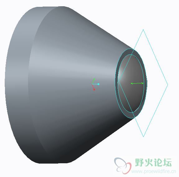

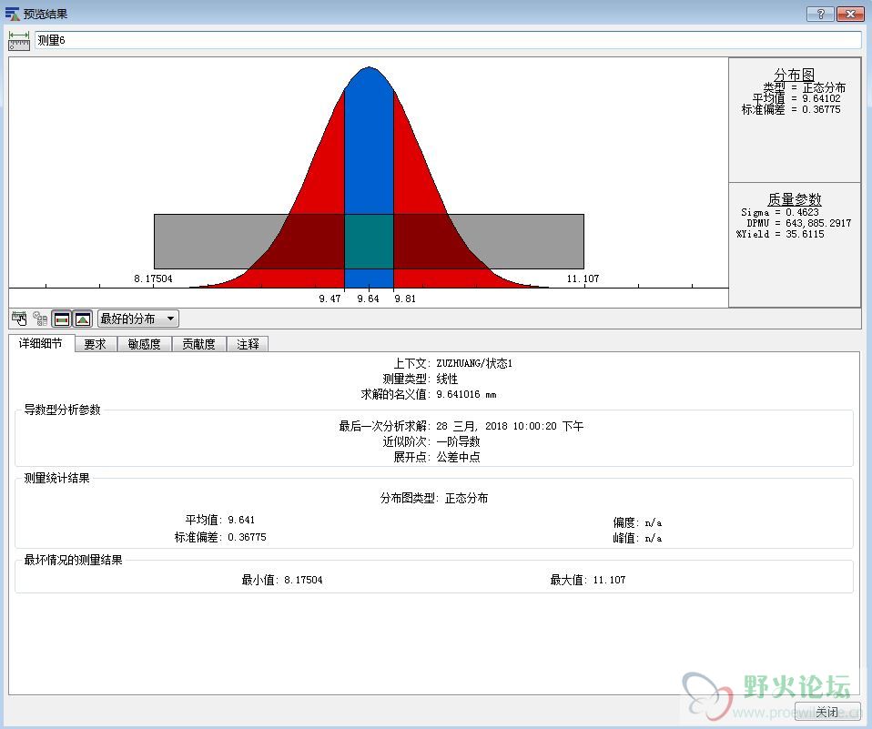

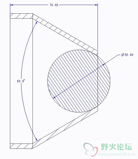

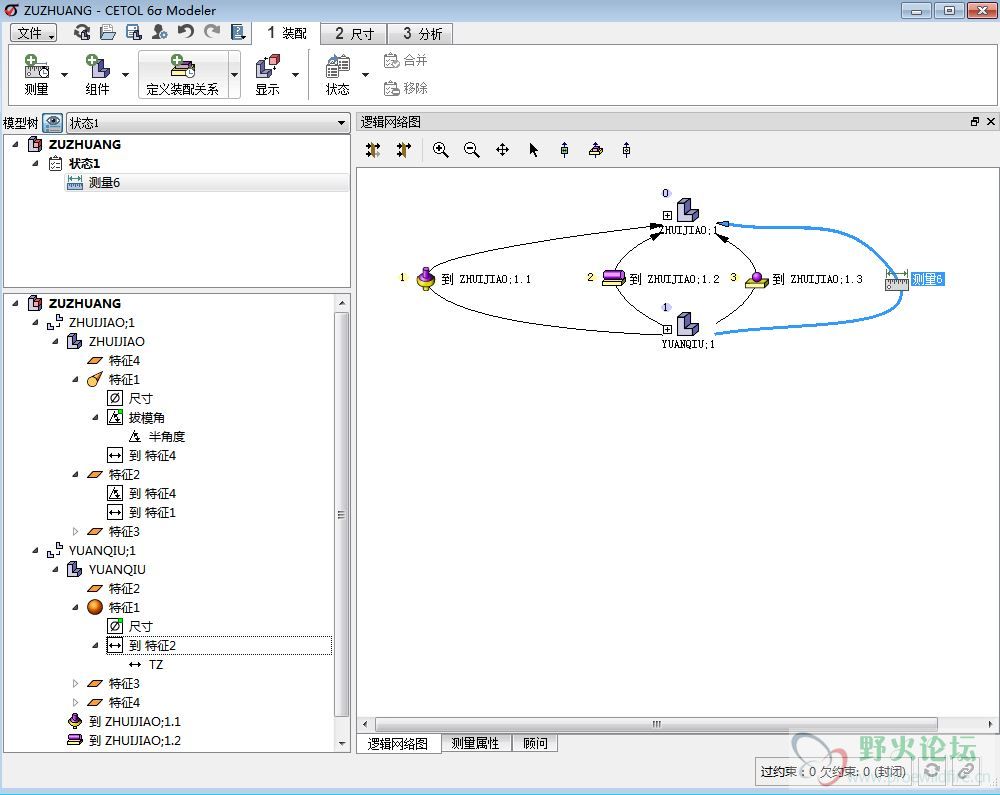

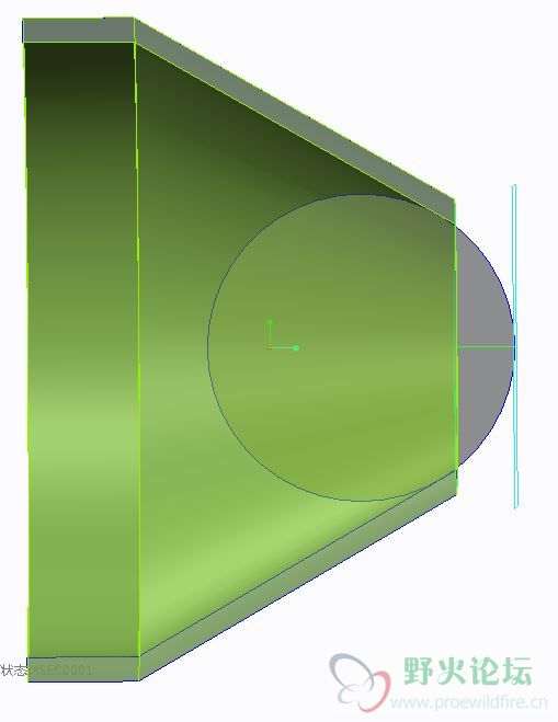

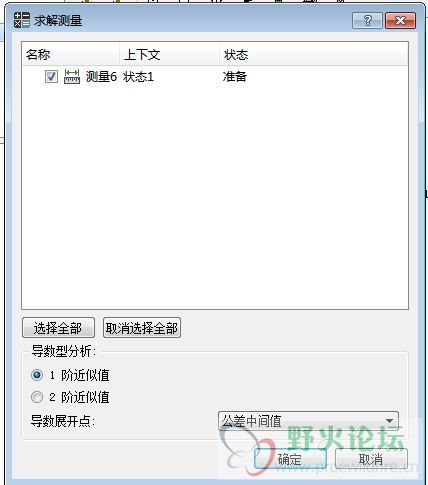

      大家好,之前看过网上有cetol软件的介绍,面向的方向是公差分析,可以做2D,3D,同步增加几何公差。
前段时间研究了一阵了,供大家分享,共同进步。
       现在的这个例子是一个圆球掉到一个圆锥里面,测圆球到圆锥端面的距离,这个例子比较像是圆珠笔头部,
圆珠笔头带一个圆球,突出端面的距离会影响圆珠笔内的油的顺畅度。
       现在的条件是圆锥角度是60°±1°,圆球的直径是50±2。

发表于 2018-3-29 08:40 | 显示全部楼层
说明一下测试的目的,及结果更好
66
98
 楼主| 发表于 2018-3-29 12:18 | 显示全部楼层
nzw 发表于 2018-3-29 08:40
说明一下测试的目的,及结果更好
生产制造中到处都会用到公差分析,公差极限和实际生产控制也不一回事,一般比较正规的厂都会有单独的公差分析师,专门来做公差分析,可以解决很多生产问题。
