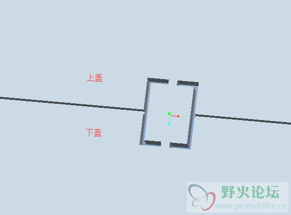

求助一种上下盖的结构:上盖一打开就不能再盖上去了,相当于一次性使用的(例如像超市里卖的酸奶,饮料等装液体食品的瓶子,开盖后就不能二次销售了)。请大神给点建议,谢谢。

说的太笼统了 , 采用局部超声波工艺 ,搞定

谢谢您的回复。这个盒子用于包装一款医疗器械耗材类的产品,如果采用超声波比较难打开,有没有其他的办法呢

上下壳用如图的结构连接可行么

局部超声波,很容易打开的,
你给的那图示也算可行,最好跟厂商沟通一下

局部超声波不行,不稳定,很难控制客户打开所需要的力度。建议使用PP料的卡扣
