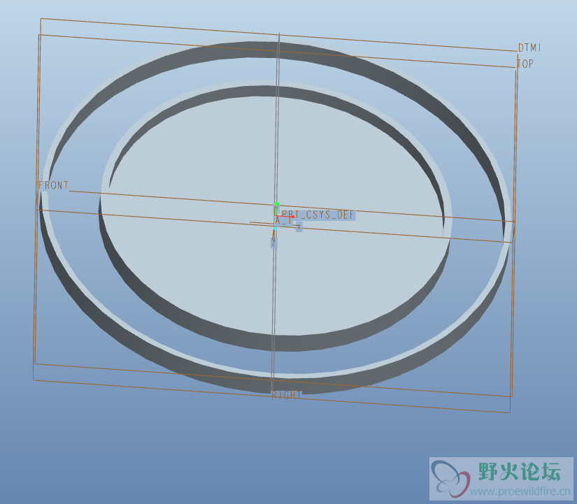

求助:如何在图1两个圆之间中建立像图二的模型
图1
图1

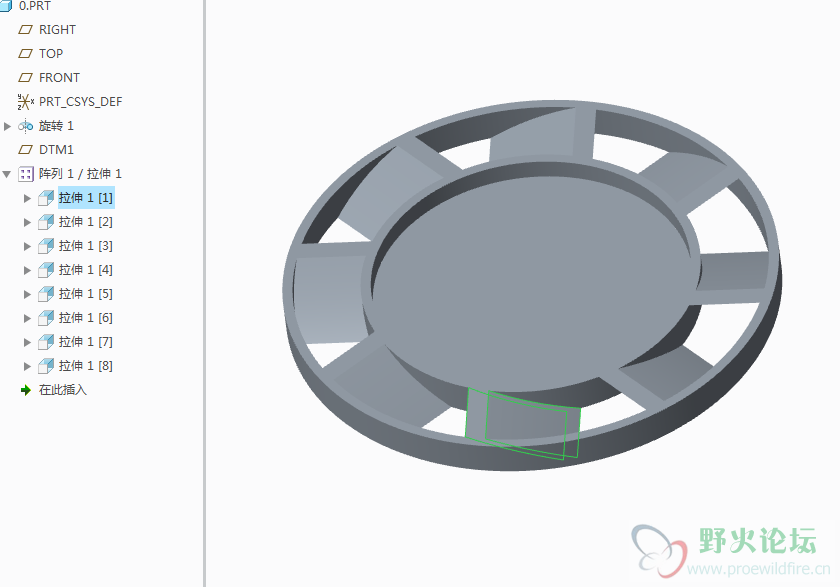

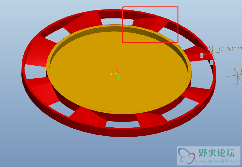

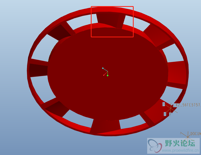

图2正面
图2正面
图2反面
图2反面

发表于 2018-3-22 14:37 | 显示全部楼层
拉伸,阵列。如图

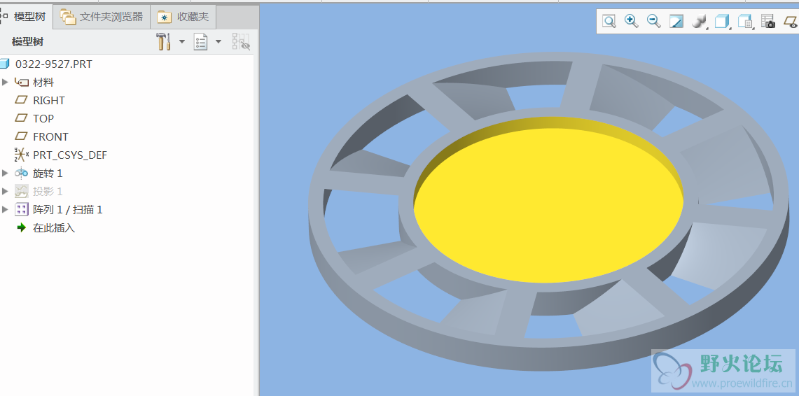

发表于 2018-3-22 14:53 | 显示全部楼层
这样也行
0322-9527.prt.rar
168.76 KB, 下载次数: 1
Creo 4.0 M020
