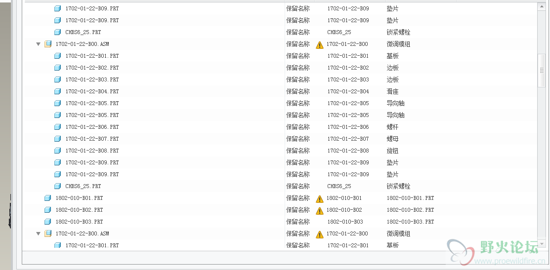

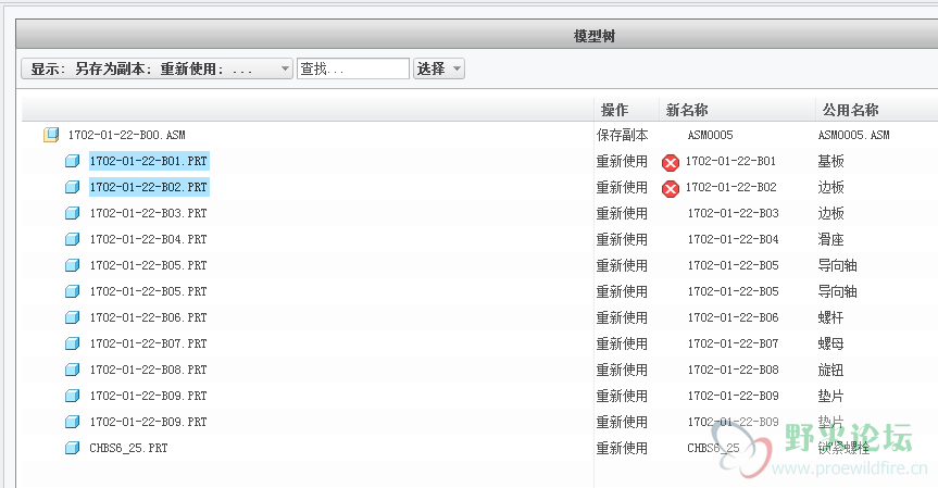

请教下,现有的装配体想重新命名,但是为什么要改里面零件的名字?还有我另保存副本也会要求该零件名字。不想改零件的名字,怎么操作,因为这个零件在其他地方也有用到,谢谢了。

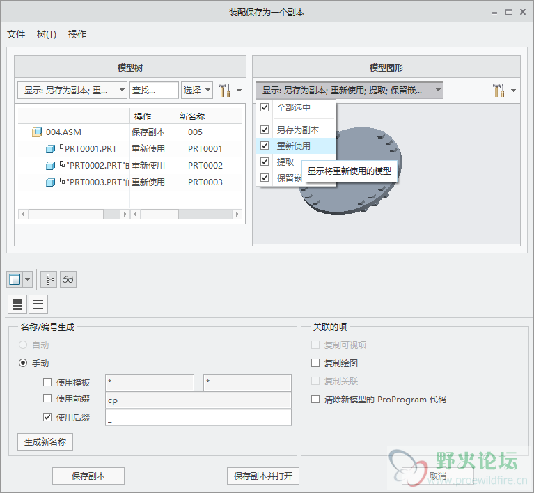

如图示,将另存为副本对话框中的图形选项全部选中即可
