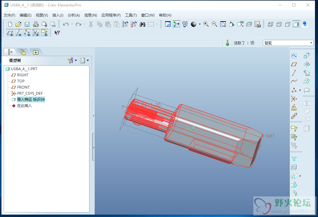

大神们,为什么导入一个prt的模型,建模过程显示不了呢

那是因为根本就没步骤,
先导出STP   打开没步骤,再保存一下,就变成PRT  就跟你现在一样

楼上正解,给供应商的都是STP文件

就是一个死铁坨
