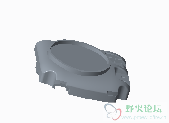

在外形不变的情况下.    上下分模 .  内部掏空 . 料厚0.8MM.   分模后不足0.8的做成实心,圆环部分可切除,模具要做滑块(扣位)的填成实心,尽量保证模具简单

上下分模   圆环为喇叭安装位

难搞..你一开始应该要考虑怎么出模...要先做拔模斜度啊.现在这个很难改得出上下出模.

这个客人发过来就是这个外形   他的要求就是在外形不变的情况下,不改动那个圆环的位置,最少做0.8的厚度,最后那个圆环那就是个20的孔,我是想分模后不好出模的地方就做成实心的。反正外形尺寸不大,缩水应该还好吧,我也是自己做了1天没有想到好的办法,所以向各位大神请教有没有好的办法,
