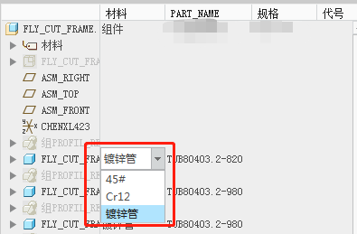

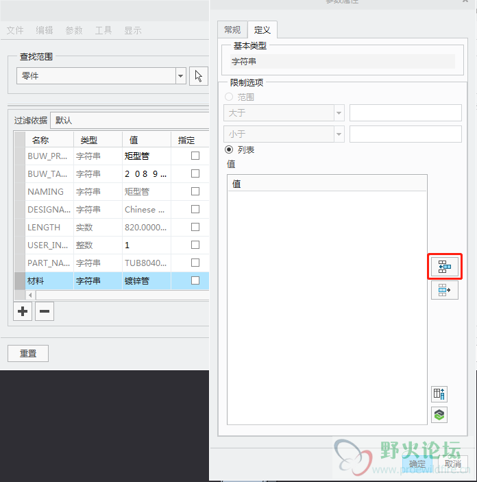

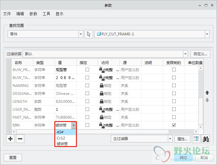

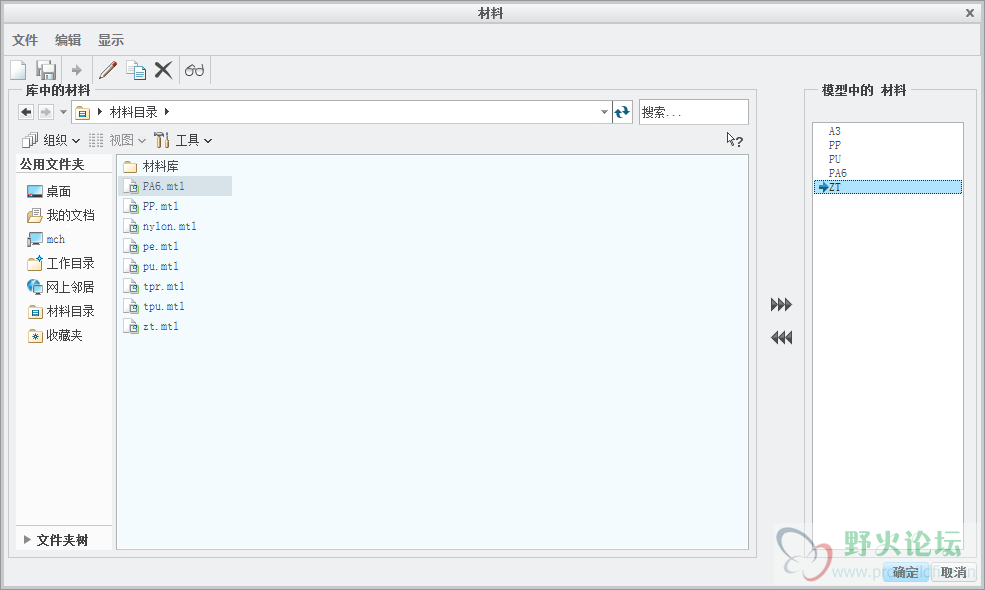

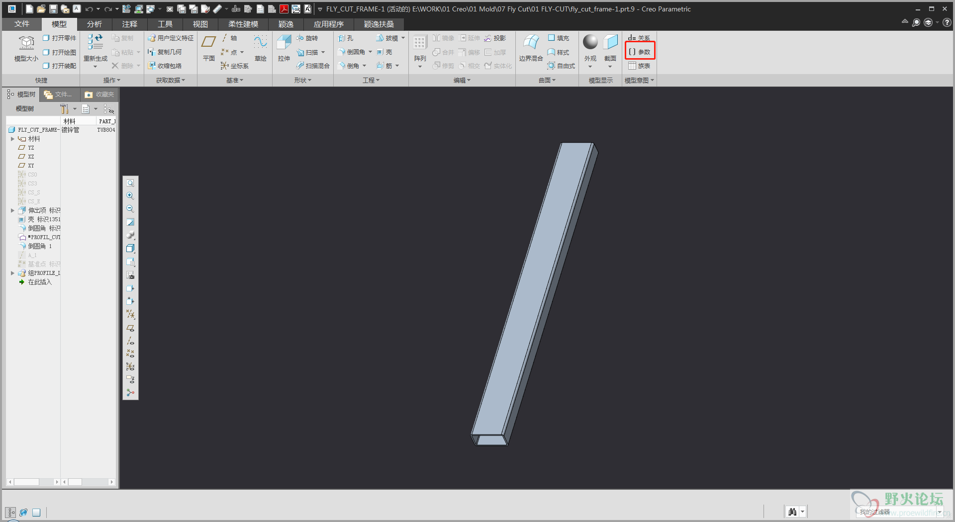

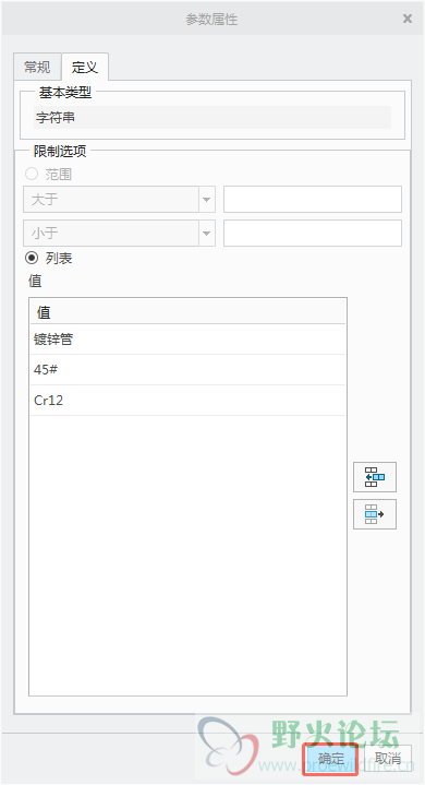

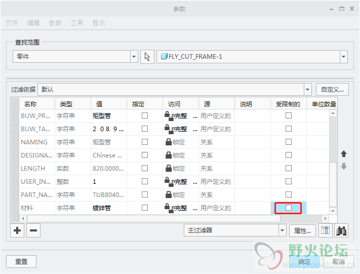

看见有坛友问模型树材料列可不可以下拉菜单选择,特意简单介绍
1.打开零件,参数
2.找到材料参数,单击【受限制的】
3.添加行
4.输入材料后确定(注意一定要包含现有材料,否则会出错)
5.回到参数对话框看到【受限制的】已经打钩
6.单击【值】,出现下拉菜单
7.零件模型树也有下拉菜单
8.组件模型树也有下拉菜单
最后可以作为一个模板,以后就可以使用了

发表于 2020-3-15 19:13 | 显示全部楼层
楼主,你好!我的不能添加是何原因?参数属性“定义”选项是灰色的。
