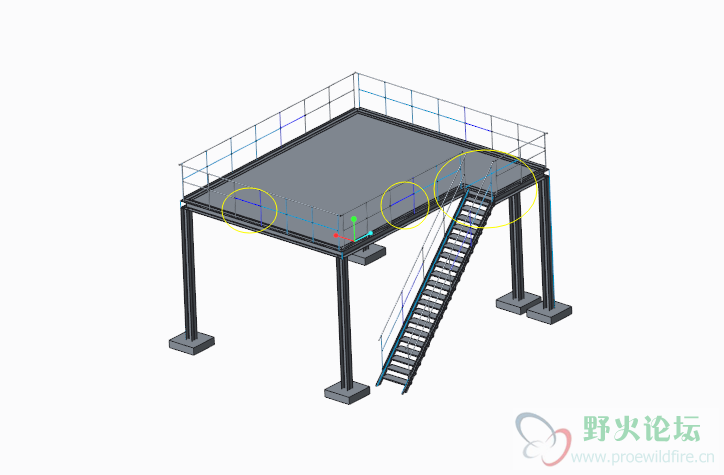

我用creo3.0 的EFX模块画的一个平台,但是拉远了看模型上总有一些蓝绿色的线,拉近了却又不见了,怎么把这些线去除掉啊,求指导,谢谢!

发表于 2018-1-29 16:36 | 显示全部楼层
隐藏就可以了
 楼主| 发表于 2018-1-29 16:49 | 显示全部楼层
可是我根本找不到这些线啊,拉近了就看不到了,打开下层的模型也没有草绘线啊
262
373

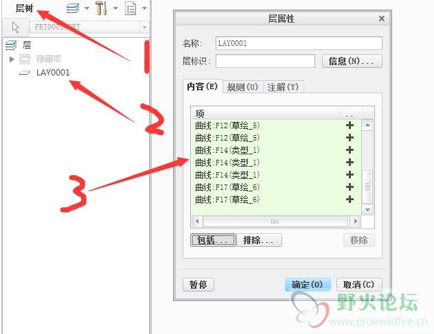

发表于 2018-1-29 17:26 | 显示全部楼层
拉近了看不到是因为被实体遮挡了(线在实体里面),而这些线实际是存在的。建议你进到层树里面新建一个层,把这个曲线放在里面在隐藏就可以了

发表于 2018-1-30 10:29 | 显示全部楼层
如果你是用骨架做的,你直接在装配组件中隐藏骨架模型这个prt,然后在装配组件中保存层状态,下次就不显示了。
你看见的线应该是装配型钢时系统自动生成的辅助线,是能在模型树中找到的,可以单独隐藏

拉近了看不到是因为被实体遮挡了(线在实体里面),而这些线实际是存在的。建议你进到层树里面新建一个层, ...
谢谢大神指点,已经搞定了

如果你是用骨架做的,你直接在装配组件中隐藏骨架模型这个prt,然后在装配组件中保存层状态,下次就不显示 ...
谢谢大神指点,不过我没找到那几根线在模型树中的位置,但是在模型上拉远了可以直接选中然后隐藏掉。
