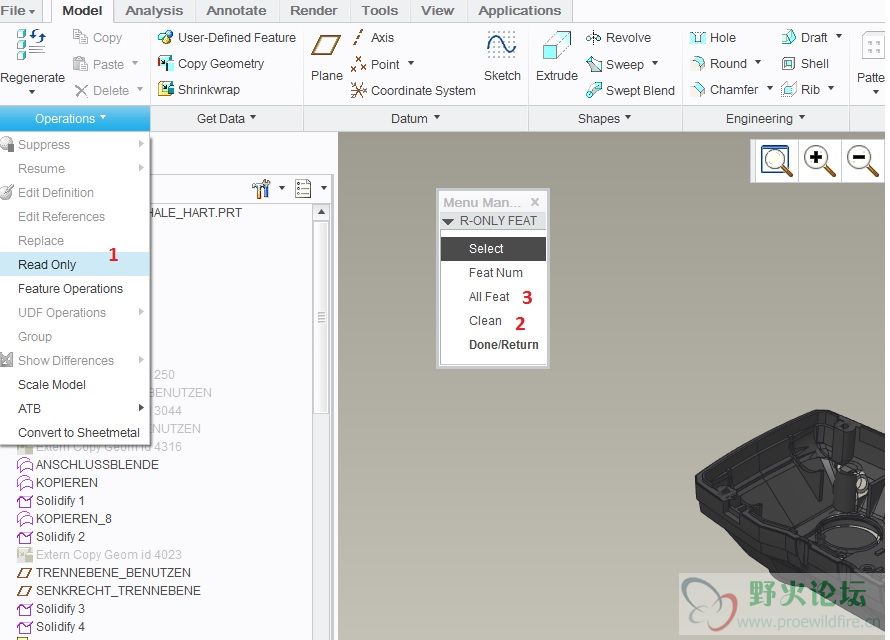

如何取消"只读"?
如附件图片,来自客户的图,带有特征,但明显是设置了"只读",我通过如图方式去解开.但无法成功.
请问还有其它方法解开"只读"吗?
或者,这种貌似"只读"的文件,是通过其它手段让人无法编辑的?!
补充一点:
我自行设置的"只读",只是限制设置时所有的特征,对于后边重新做的新特制,是不生效的.也就是说可以编辑.
但,客户这个图,我自己后边追加的特征也无法编辑!!
有没有人遇到过这个问题?
期待各位大神指导.

OK.貌似明白了.但还是不理解低版本为什么可以打开高版本做的图,除非是STP或者IGS,这样是不带特征的...
又或者解释为同版本高低权限问题?

OK.您的意思是2.0可以打开4.0的图,并且有特征,但特征不可以编辑吗?谢谢
