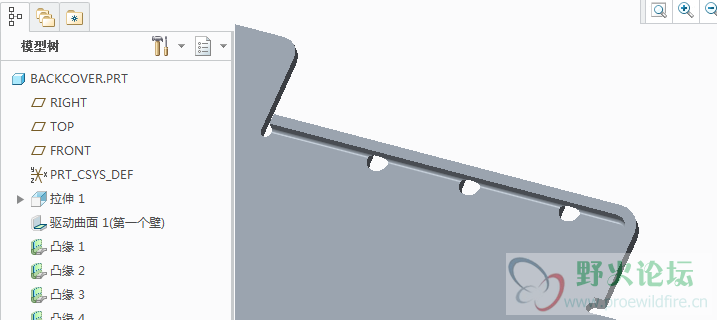

在进行钣金件折弯时,经常出现半径小无法折弯,或者在折弯处打孔后期出现错误特征的问题,请问钣金件折弯有什么规范值吗?
如图,折弯处打孔导致合并与继承特征失败……

目前我使用钣金折弯半径0.2,目测你图纸折弯时,孔是无法保证的

求大神:如附件是两个零件配合切除配合部分材料,内径0.2,壁厚0.3,在折弯处打孔时,经常遇到无法生成的情况。请问这种情况折弯处打孔需要注意什么规则

你这个不能数冲的,原则上不能在折弯处冲孔。

一般经常在折弯处加工工艺孔,否则钣金件建模失去其本身的工艺性了!
