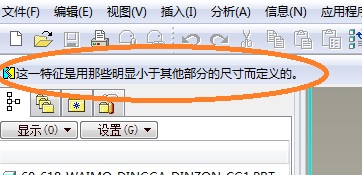

proe4.0如何突破零件极大极小尺寸比例限制?
比如,现在通过实体扫描的方式,生成一根槽钢,
当这根槽钢很长,而槽钢规格较小时,就会生成失败,
提示“这一特征是用那些明显小于其他部分的尺寸而定义的”。
如何突破这种限制?
或者说通过哪些设置,可以突破这种限制?
望路过的先贤指点一下。
谢谢!

把相对精度改成绝对精度

 楼主| 发表于 2017-12-30 10:26 | 显示全部楼层
qwer87640154 发表于 2017-12-30 10:16
把相对精度改成绝对精度
谢谢!
问题解决!

我来支招笨办法,做小的一段,两端延伸
