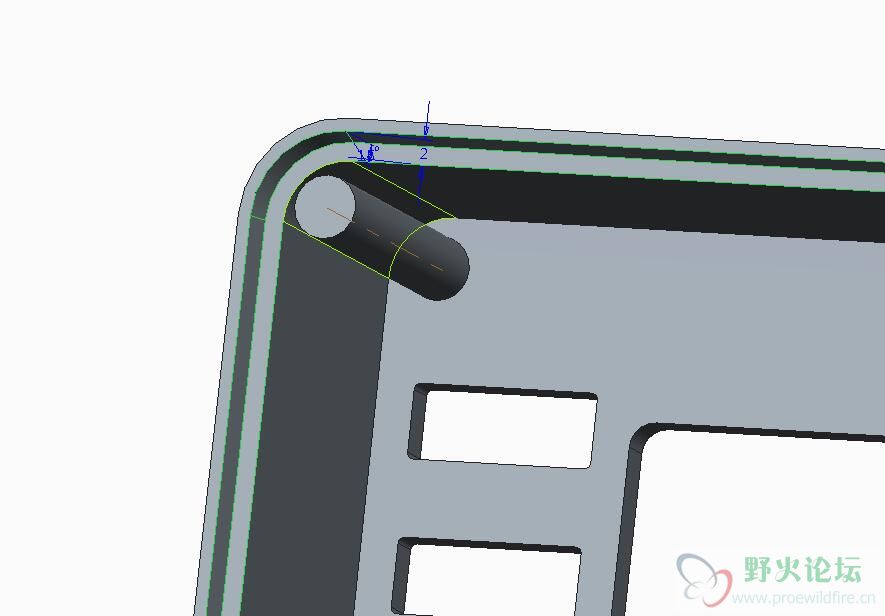

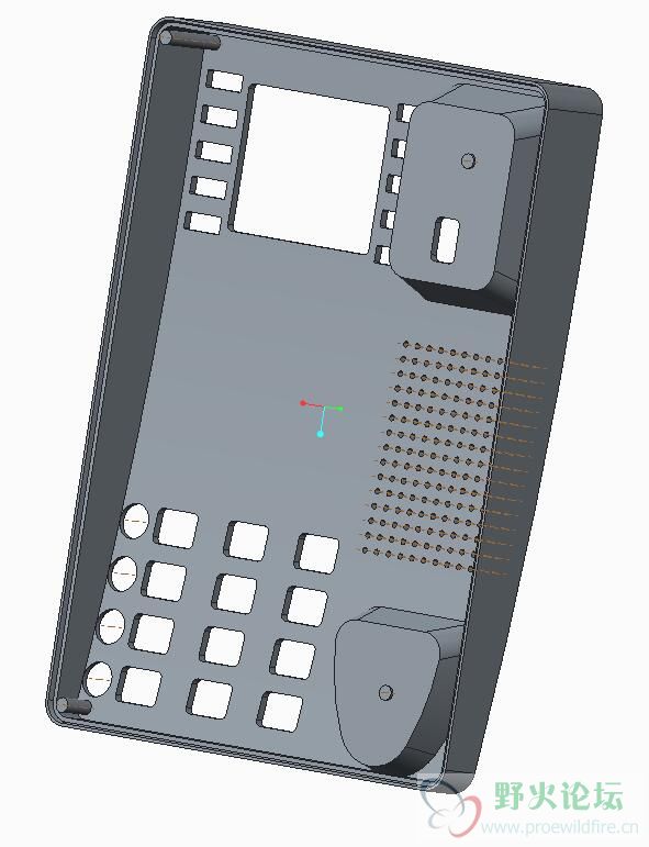

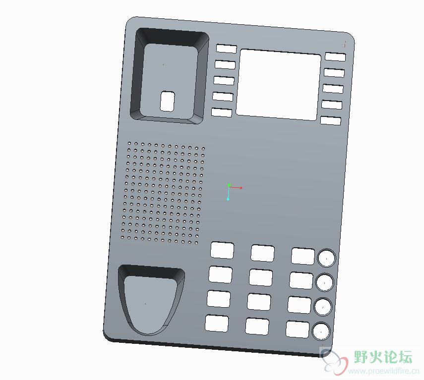

[分享] 座机底座 第一次做 请大家多提意见
发表于 2017-12-29 10:11 | 显示全部楼层 |阅读模式

发表于 2017-12-29 10:32 | 显示全部楼层
上下两个实心圆柱设计不当,1.离边太近,注塑困难  2.柱子反面容易缩水
长风破浪会有时,直挂云帆济沧海。
 楼主| 发表于 2017-12-29 10:34 | 显示全部楼层
嗯嗯,谢谢提醒
