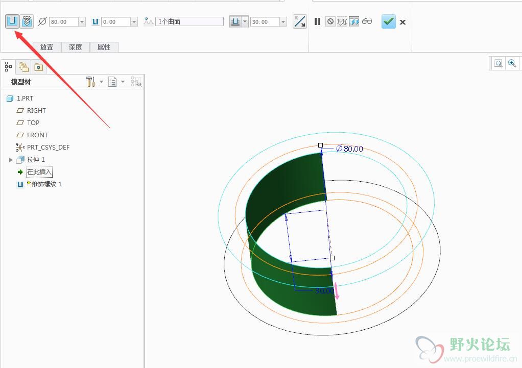

[求助] 求教螺母、螺杆的标准画法

发表于 2017-12-18 14:54 | 显示全部楼层
卤煮,回答你提的两个问题:
1.proe修饰螺纹的时候不要选标准螺纹,选择定义简单螺纹(如图);
2.你量的是多大的直径就画多大的。

发表于 2017-12-20 20:39 | 显示全部楼层
yuanjianjun 发表于 2017-12-18 09:43
都是一些说废话的人,有没有人能够针对我的问题指点下阿
螺纹的几大基本要素,
楼主只交待了一个直径,
其他的让大家去猜去蒙啊。
基本的牙型、螺距都没有。
若只是修饰,根据测量实际结果,大差不差就差不多了。
俺也只是闲的在这费废话。
