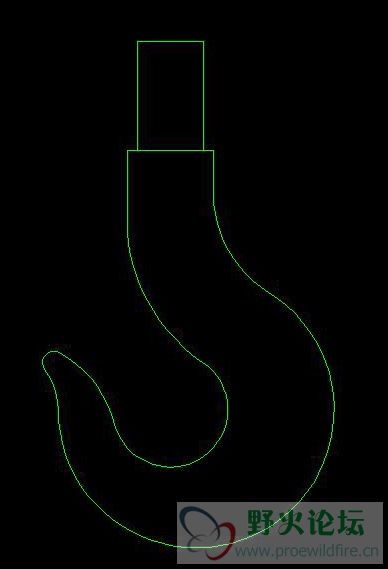

各位朋友,有谁能帮我建下这个吊钩的模型(截面为可变的,任意)?附建模方法最好,谢谢!

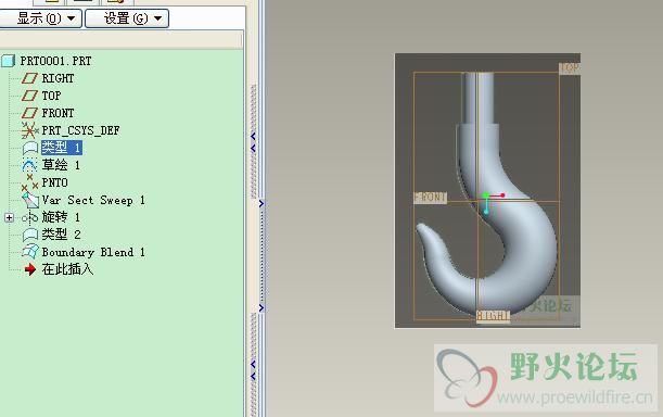

发表于 2008-11-7 11:50 | 显示全部楼层
用扫描混合好搞啊

发表于 2008-11-7 12:21 | 显示全部楼层
扫描混合 很好做的!~

发表于 2008-11-7 21:57 | 显示全部楼层
VSS,快速画了个不怎么好看

发表于 2010-7-22 07:33 | 显示全部楼层
用边界曲面一样好搞
