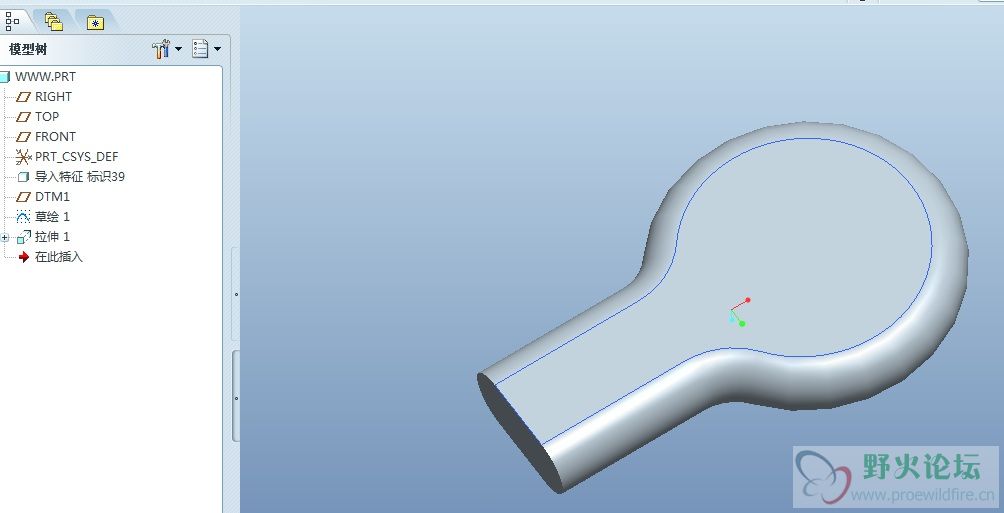

如图.PNG www.prt.zip (155.3 KB, 下载次数: 11)
我是用拉伸做的,大家都有什么方法

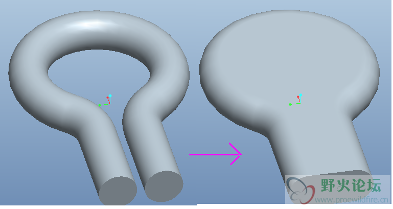

发表于 2017-11-27 19:27 | 显示全部楼层
一个扫描就好了,懒人的做法

发表于 2017-11-28 08:41 | 显示全部楼层
扫描,边界混合都行

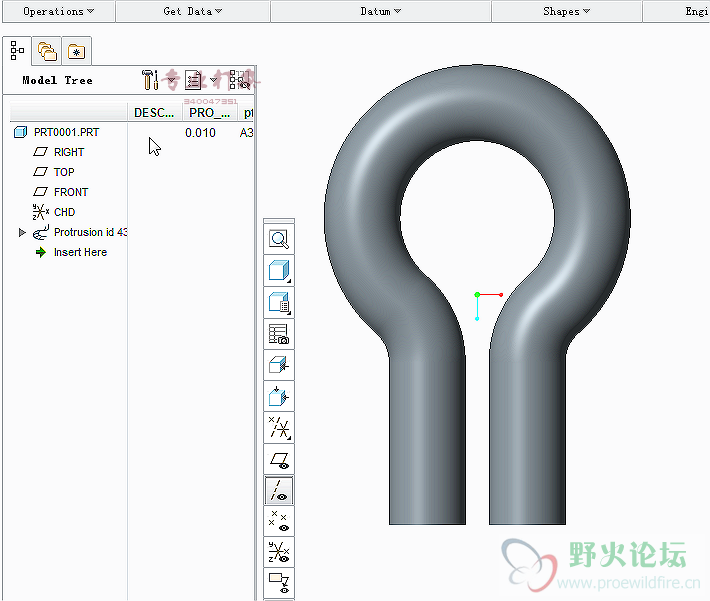

发表于 2017-11-28 10:45 | 显示全部楼层
草绘——链——偏移链,向内偏移0.5形成一个闭合环链拉伸即可。
发表于 2017-11-28 10:46 | 显示全部楼层
一个内偏拉伸即可

一个内偏闭合拉伸即可
