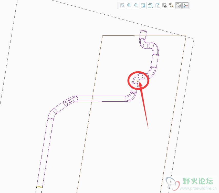

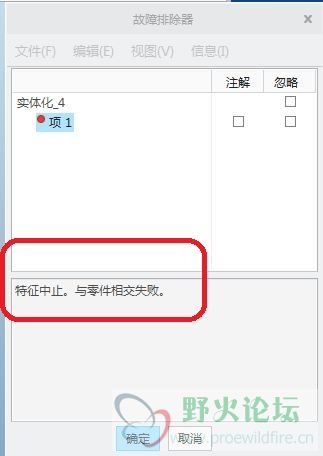

对原零件进行旋转移动,前面本来可以实体化的,最后哪里为什么实体化不了了呢?求职!

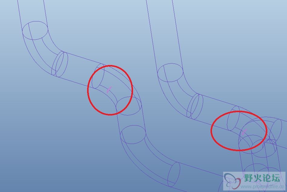

谢谢    已经解决了    原来是折弯处有两个小面没选取到
发表于 2017-11-14 10:55 | 显示全部楼层
这里补好就可以了
发表于 2017-11-14 15:46 | 显示全部楼层
转角是破面
