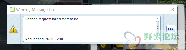

我的license文件不小心删掉了,打开creo5.0后就变成了【License request for feature     Requesting PROE _200...】,请问大佬们,我该怎么办

找到Pro5.0\bin下的proe1.psf文件,用记事本打开,添加 ENV=PTC_D_LICENSE_FILE-=C:\Program Files\PTC\Crack\PTC_License_ProE5.0.dat
C:\Program Files\PTC\Crack\PTC_License_ProE5.0.dat这个按你的License名称和地址填写,记得保存

已搞定,谢谢大佬
