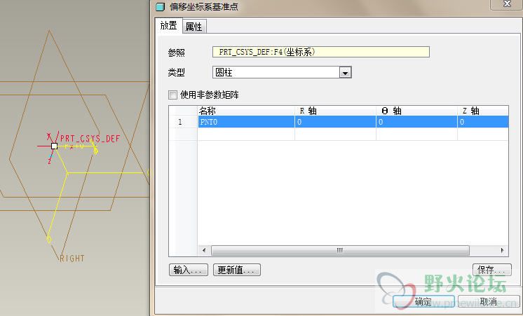

我有一给数据,是圆柱坐标系数据,要在proE中生成曲线,问题是如何建立圆柱坐标系?
我试了Insert--->coordinates,然后选了"圆柱坐标系",但是形成的曲线和在直角坐标系下的一样.
请教高手,多谢

发表于 2011-1-21 19:51 | 显示全部楼层
看图,点输入按钮浏览你的坐标点文件
