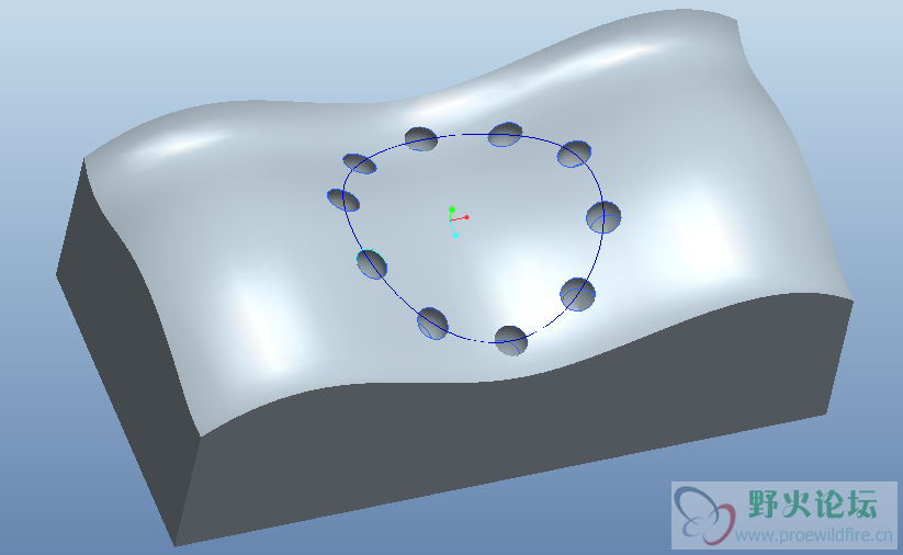

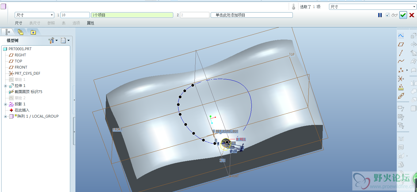

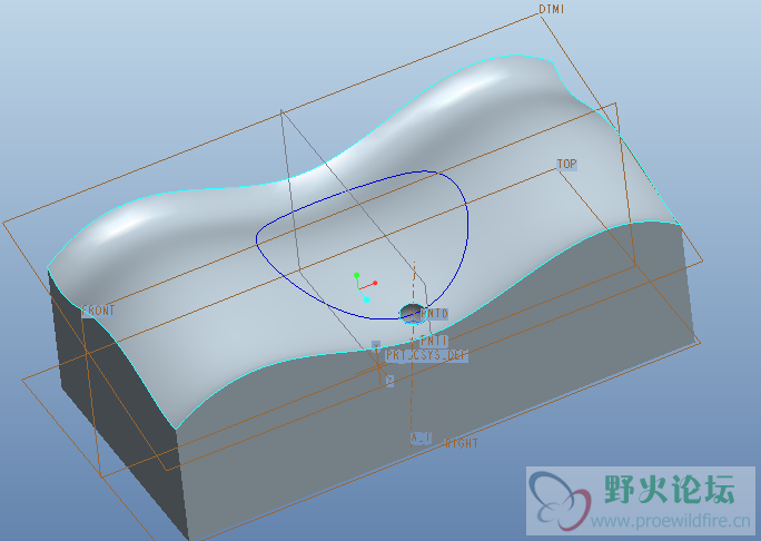

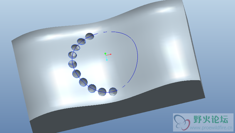

如下图所示,投影线上的特征想把它按照比率阵列,所有特征已经选好了,基准点比率为0,阵列的时候按照百分比设置成0.1,阵列数量为10,但是实际出来的效果只占一半,不知道为什么,感觉比例减少了一半,有那个大神知道,求解,先谢过了

已经搞定,是之前在新建“”点“”的时候,投影线未选择完整(实际上只选择了一半),所以导致默认曲线只有一半
