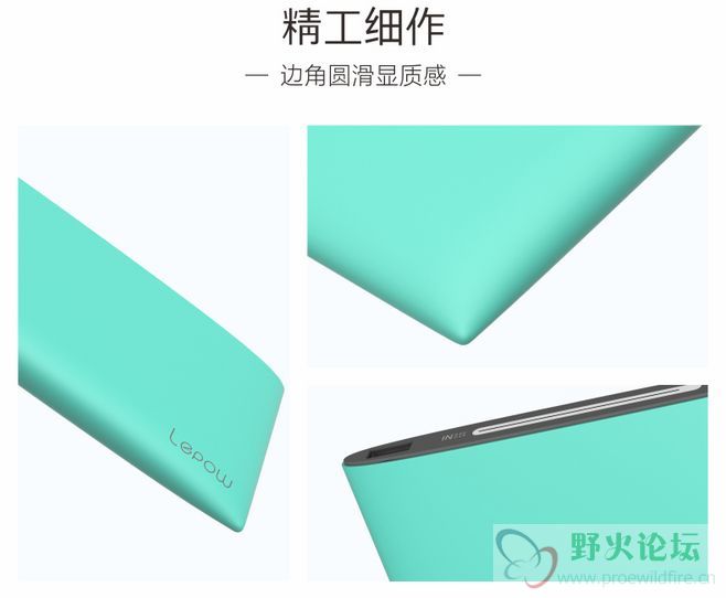

如图尖角曲面怎么画的

发表于 2017-9-26 12:24 | 显示全部楼层
切割 掉边界混合
 楼主| 发表于 2017-9-26 13:45 | 显示全部楼层
zjdygdcq 发表于 2017-9-26 12:24
切割 掉边界混合
但是尖角的位置曲面很顺滑,类似圆锥的顶点一样,这个边界应该做不出来吧
445
741
发表于 2017-9-26 15:49 | 显示全部楼层
你切除之后 加几条线控制一下  边界混合就能做的
发表于 2017-9-26 19:33 | 显示全部楼层
边界混合选平滑?
97
发表于 2017-9-27 22:38 | 显示全部楼层
你可以在边角处旋转个圆曲面  然后边界混合!
110
135
发表于 2018-1-25 17:03 | 显示全部楼层
很简单,一步拉伸一步旋转就OK了
