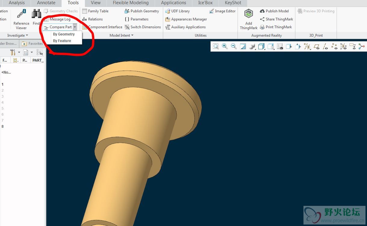

发表于 2017-12-9 12:15 | 显示全部楼层
这个功能ptc早考虑到了,比对几何,或者是比对特征,
如下图
182
212
发表于 2017-12-29 14:05 | 显示全部楼层
出犹不久 发表于 2017-10-16 10:04
是这个功能,但我看不懂,谢谢你
我刚才试了一下,测量值和公差调到跟小的话,出来颜色的部分就是两个零件或者组件的不同之处。
216
270
